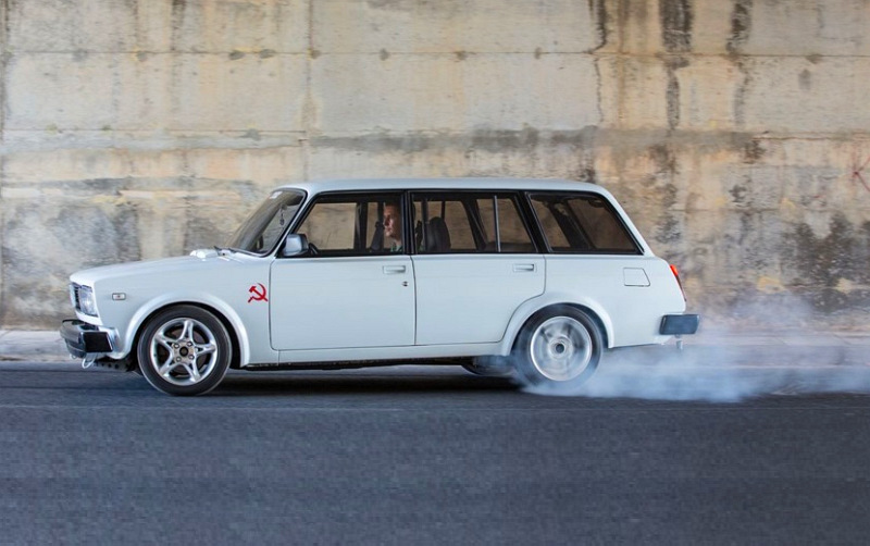

Nikoliv, Rusové nikdy auto s tímto názvem nevyráběli, třebaže Žigulík byl upravenou verzí Fiatu 124. Tento konkrétní stroj vypadá jako kombík Lada 2104 z minulého století, ale pod slupkou to je Nissan Silvia S13. V podstatě všechno, co není vidět na první pohled zvenčí, pochází ze Silvie - od motoru přes nápravy až po palubní desku. Neobjevuje se na našem webu poprvé, teď o něm ale máme podstatně více informací a ještě lepší foto- a videodokumentaci.
Stroj pochází skutečně z Řecka, postavili jej ale dva Rusové, bratři Vyuněnkovi (nikoli Vytuněnkovi...), kteří se před několika lety do Řecka nastěhovali. Zda to byl ve světle současných událostí moudrý krok, nechme stranou a zaměřme se na jejich stroj, ze kterého je trochu cítit stesk po matičce Rusi. Mnohem dominantnější tu však jistě je snaha o dokonalý sleeper. Když o tomhle stroji nic nevíte a potkáte ho, je to jen další Lada s upraveným podvozkem a hezčími koly.
V útrobách je nicméně všechno jinak, jak stojí i výše. Dvoulitrový motor pod kapotou má označení SR20DET, tedy to je dvoulitr přeplňovaný turbodmychadlem. Tím je Garrett GT2871R a motor dostal závodní písty Ross, upravené ojnice a ostřejší vačky Tomei. Je umístěn samozřejmě podélně, protože pohání zadní kola - silou 452 koní a 520 Nm. Manuální pětikvalt pochází ze Silvie S14 a navíc dostal spojku Nismo Coopermix.
Lada 2104 má tu výhodu, že je to už v sérii zadokolka. Pro zástavbu motoru a podvozku nicméně musel být spodek karoserie včetně třeba přepážky mezi motorovým prostorem a kabinou výrazně upraven. Přední náprava včetně brzd pochází ze zmíněného Nissanu Silvia S13, protože to byla nejlepší volba. Jsou na ní tlumiče Stillway, zatímco vzadu jsou tlumiče HKS Hipermax a náprava pochází ze Silvie S14. Zadní diferenciál je ze stejné S13 jako motor a kardanová hřídel byla vyrobena zakázkově. Sériová pochopitelně nejsou ani kola, mají průměr 15" a obouvají pneumatiky TOYO R888 rozměru 195/50 R15.
Kvalitní obutí je skutečně potřeba, protože dvě kola musí na asfalt přenést již zmíněných 452 koní a tohle auto není jen tak nějaký showcar. Majitelé se s ním účastní všemožných klání ve čtvrtmíli a také se nestydí ho slušně prohnat po dálnici, třeba proti Porsche 911 997 GT2, jak ukazuje i jedno z videí níže. Určitě pomáhá rozložení hmotnosti téměř 50:50.
Podobně to není ani vůz, který by na závody musel dojet na přívěsu - i přes přídavek částečné ochranné klece do interiéru tu zůstal slušně velký zavazadelník a zadní lavice. A nejen to - na fotkách interiéru vidíme ovládací panel automatické klimatizace a rádio. Nicméně, asi to přeci jen není auto, které by člověk chtěl používat denně.
Úpravy na karoserii samozřejmě proběhly i zvenčí, nejen v oblasti podlahy apod., jen nejsou příliš vidět. Většina oken je z plastu, nikoliv ze skla, blatníky jsou povytaženy, aby se pod ně vešla větší kola. A celý přední nárazník i se světly a blatníky je odnímatelný, aby se dalo na motoru snáze pracovat. Ovšem, otevřít kapotu je snazší, ale když potřebujete lepší přístup, takováto úprava se hodí.
