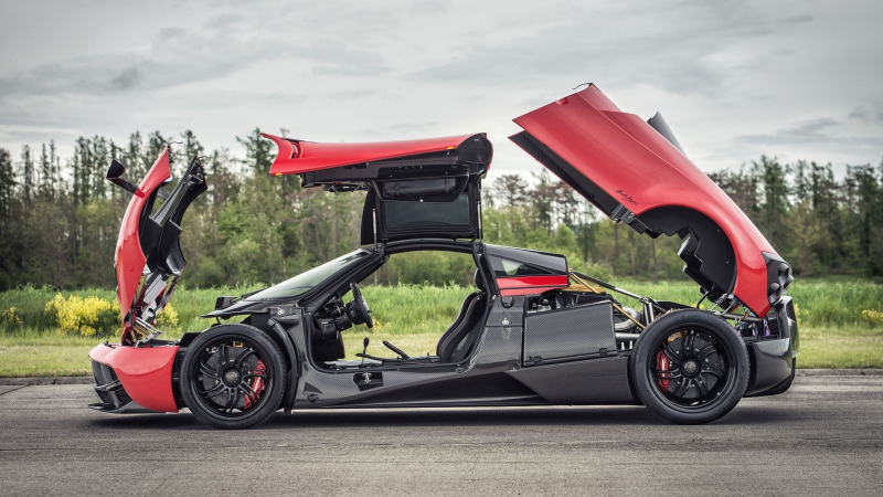

Originální Huayra se vyráběla v letech 2012 až 2018, kdy vznikla pouze ve sto exemplářích. Každý dostal do vínku šestilitrový dvanáctiválec od Mercedesu-AMG. Na videu níže můžete vidět působivou repliku, kterou šikovní Vietnamci postavili na základech čtyřválcového Daewoo Espero za pouhých 11 tisíc Kč. Ilustrační foto: Pagani Automobili
