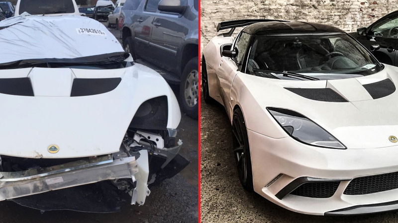

Předmětem příběhu je bouraný Lotus Evora - bouraný podobně, jako ona Testarossa. Šlo o totální škodu, a tak byl úplně každý panel karoserie poškozený, včetně střechy a čelního a zadního okna. Náraz mířil na příď, takže hliníkové výztuhy v přední části byly také ohnuté. Auto šlo přes střechu a „cestou” bylo poškozeno i zavěšení kol. Pojišťovna jej odepsala jako totálku, Chrise z amerického Oregonu ho ale viděl jako stroj hodný renovace.

Projekt byl opravdu náročný a vystřelené přední i hlavové airbagy byly nejmenším problémem. Kromě vnějšího pláště byl poškozen i rám, který jej drží pohromadě a který je součástí šasi. Vůz stál dlouhou dobu venku a do různých částí interiéru se dostala plíseň. Chris tedy začal demontáží úplně všeho, aby se dostal na hliníkový základ vozu.
Ohnuté přední části podélných nosníků uřízl a nahradil ocelovými profily, které si sám vyrobil a které přišrouboval ke zbytku původních nosníků. Spoustu dalších potřebných dílů koupil přímo od Lotusu, něco pořídil z druhovýroby, další části, např. některé panely karoserie či laminátové díly, ve vlastní, poměrně slušně velké dílně opravil. Samozřejmostí byl i nový lak, který si také provedl sám.
Ve výsledku tak ušetřil ohromné peníze za práci servisu, což je v podobném případě nezbytnost. Vlastní píle je základem ekonomického úspěchu podobných akcí, pokud tedy nemáte „lepší věci na práci” a za čas autu věnovaný si nevyděláte na práci servisu. Chrisovi - a jeho pomocníkům, protože úplně sám pochopitelně všechno nedělal - tohle všechno trvalo asi pět měsíců a v listopadu letošního roku už se svou Evorou jezdil.
Oprava se do původně plánovaného rozpočtu vešla, jinak by ani nebyla dokončena. Bavíme se ale skutečně o vydaných penězích za díly, materiál či energie. Chris na tomto autě strávil opravdu hodně času, byl to ale jeho volný čas - kromě toho, že tvoří videa jako ta níže, má normální zaměstnání na plný úvazek. Toto ale pochopitelně nebyla první podobně velká oprava, které se účastnil, to chce zkušenosti. V každém případě, zvládnout renovaci jakéhokoliv auta za pět měsíců je úctyhodné.
