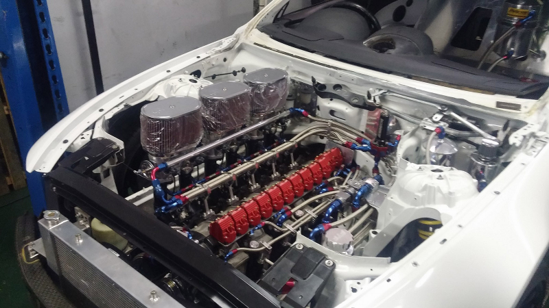

O šestirotorovém Wankelu Jihoafričana Zweliho Petseho nepíšeme poprvé, tahle unikátní stavba se na našem webu objevila už začátkem září tohoto roku. Tehdy měl vůz za sebou zhruba rok práce, avšak kabina byla úplně prázdná až na volant a část palubní desky, sériové sedačky byly nabídnuty k prodeji, a motor nebyl kompletní.
Po pravdě, postavit Wankel o šesti rotorech není nic jednoduchého. Své o tom ví Rob Dahm, který pro svůj projekt Ahura nechal na zakázku vyrobit Wankel o čtyřech rotorech. Petseho nápad je ještě o dva rotory větší, celkem má objem 3,9 litru a na rozdíl od toho Dahmova je tenhle motor mnohem blíže hotovému stavu.
Na obrázcích a videích níže si můžete prohlédnout, kam Petse a lidé na jeho voze pracující od léta pokročili. Motor už běží, třebaže auto není kompletní, a zní skutečně hromově. 3,9 litru není malý objem ani na běžný pístový motor, natož na Wankel. Videa níže pocházejí z prvního startu u firmy AJ Racing Rotaries, která je jedním ze spolupracovníků.
Samozřejmě, na čísla výkonu si budeme muset počkat, až bude auto kompletní a dostaví se na brzdu. Nepočítejme ale s ničím skromným - standardní BMW M6 této generace nabízelo 507 koní z pětilitrového desetiválce a Wankel tomuto vozu někdo nenaděluje jen tak ze sportu. Počítejme s dvojnásobnou hodnotou, možná i vyšší.
Jak dlouho na úplný výsledek budeme ještě čekat, není jisté. Vidíme, že motor, nejdůležitější součást auta, je funkční, byť ne dokonale doladěný. Jaká bude použita převodovka, se vědělo už dříve - bude to šestistupňová sekvenční skříň od HGT Precision. Ve výsledku to jistě bude velmi zajímavý vůz. A protože se i za touto stavbou musí ukrývat nemalý kapitál, doufáme, že až budou obě auta hotova, Rob Dahm a Zweli Petse se potkají a svá auta navzájem porovnají...
