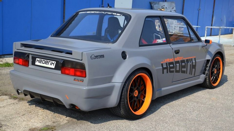

Dvoudveřová Škodovka je Rapid, tedy ta původní. Běžné „stodvacítky” zase měly čtvery dveře a byla to ve své době v podstatě rodinná auta. Stroj, na který se díváme na fotkách, je do jisté míry kombinací obého. Nejsou zde z Rapidu ani dveře, ale nevidíme ani dva páry dveří. Tenhle šedý vůz na příliš velkých kolech je Škoda 120 Coupé. A není to nic, co by Škodovka vyhrabala odkudsi z archivu, je to výtvor dílny Hederik Tuning z Mierova, kousek od Bratislavy.
Údajně tato přestavba začala jako drobná proměna přední masky standardní Škody 120 z roku 1986, jakých u nás i na Slovensku ještě celkem nedávno jezdila hejna. Z jednoduché úpravy se stal celolak, pak přibyla ještě úprava víka motoru a kola z dílny Porsche. Pavol Onderík, majitel firmy Hederik Tuning, ale už v té době pomýšlel na změnu počtu dveří. Trvalo zhruba rok, než Attilu Ferdicse, majitele oné škodovky, přesvědčil.
Jádrem úpravy jsou o pár centimetrů dozadu posunuté B-sloupky. Za nimi jsou panely z původních zadních dveří, jen se samozřejmě neotevírají. Před nimi jsou dveře, které mají prodloužený kovový rám a laminátový kryt. Dveře z Rapidu tu nebyly použity, protože Rapid má jiný sklon A-sloupku než sedan typu 742. Už tohle by stačilo, aby tento vůz byl dost unikátní.
Vidíme také ohromná kola, která mají uprostřed zdánlivě známá loga. Nešálí vás zrak, jsou to trochu pozměněná loga Porsche, které je nakonec dnes se škodovkou ve stejném koncernu. Kola skutečně pocházejí ze Stuttgartu, byla původně na modelu 911 GT3. Tím je vysvětlen jejich průměr 19 palců a také vpravdě ohromná šířka pneumatik - 225/35 R19 vpředu a 295/30 R19 vzadu.
Zavěšení z Porsche tu ovšem nehledejte, to zůstalo „škodovácké”. Dostalo jen rozšiřovací podložky, které také změnily původní rozteč šroubů na novou, sedící pro kola z GT3. Ta se samozřejmě nemohla vejít do standardních blatníků, které tedy byly upraveny - a laminátem rozšířeny o zhruba 7 cm na každé straně. Nárazníky a nástavce prahů pocházejí z různých aut, difuzor vzadu třeba údajně pochází ze Saabu 93 a ony prahy z Kie Pro_Cee'd.
Neklame vás zrak, na zadní nápravě skutečně zůstaly bubnové brzdy. Vpředu ovšem byly původní brzdy vyměněny za nové se silnějšími třmeny a kotouči s vnitřním chlazením. Podle vzhledu auta to vypadá vážně nedostatečně, ale 120 Coupé váží 795 kilogramů a čím menší brzdy, tím nižší neodpružená hmotnost. Zejména, když použijete takhle velká kola.
Podvozek byl pochopitelně také vyztužen a kotevní místa tlumičů byly upraveny. Místo standardních pružin a tlumičů tu našlo uplatnění vzduchové odpružení, které je vlastní výroby a je to tak trochu všehochuť. Vzduchové polštáře údajně dodala česká Rubena, kompresor vzduchového podvozku pochází z Mercedesu ML a tlumiče z Fiatu Punto GT.
Co z kupé Rapid skutečně pochází, je palubní deska, jakkoli znalí budou vědět, že se stejná montovala i do nejlepších verzí sedanů z konce výroby. Nebylo tak nutné ji upravovat a nebyl to jediný důvod - vůz měl zůstat stále v podstatě Škodovkou, proto zůstala i původní světla jen s dílčími úpravami a také téměř sériová přední maska. V kabině ale ze Škodovky pochází opravdu jen palubní deska, volant je pochopitelně jiný a sedačky jsou závodní skořepiny OMP s certifikací FIA.
Člověk by při takovýchto úpravách čekal třeba tři stovky koní. Nic takového tu nehledejte, ale sériových 49 koní tu také nečekejte. Motor zůstal za zadní nápravou, ale není to původní dvanáctistovka, nýbrž třináctistovka z Favoritu. Má však jiné písty, vačky i hlavu válců, takže dává 100 koní výkonu. Pořád to není žádná sláva a moc velké burnouty nečekejte, mají-li zadní kola tak ohromnou šířku. Upravená je také převodovka, která má pět kvaltů a první tři jsou krátké a poslední dva dlouhé, to aby byla vylepšena jak maximální rychlost, tak i zrychlení na stovku. Přesná data o dynamice ovšem neznáme a níže si můžete poslechnout leda zvuk motoru.
