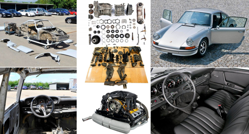

Ta byla tak rozsáhlá, že tu nezůstalo vůbec nic při starém. Úplně všechno do posledního šroubku bylo z karoserie odmontováno a byl odstraněn i lak speciálním roztokem, do kterého bylo auto ponořeno. Byly opraveny nedokonalosti karoserie, narovnány pozůstatky po blíže neupřesněné nehodě a pak dostalo šasí i karoserie ochranný nátěr pro prodloužení životnosti. Karoserie byla naštěstí v docela dobrém stavu po stránce koroze, nebylo potřeba jí půlku vysochat znovu.
Spousta dílů karoserie je tu kompletně nová, včetně např. všech čtyř blatníků, dveřních panelů nebo i kusu podlahy pod sedadlem řidiče. Také jsou nové vzpěry pod B-sloupky, klíčové pro torzní tuhost u 911 tohoto ročníku. Všechny svary pak dostaly ochrannou vrstvu z cínu, byly připevněny a přesně umístěny všechny díly jako kapota, víko motoru, světlomety a podobné věci, aby se po nalakování s ničím nemuselo hýbat. Znamená to namontovat spoustu dílů, které budou z auta muset zase pryč, ale je to nejlepší způsob, jak dosáhnout toho, že hotové auto vypadá jako nové.
Vůz pak dostal nový stříbrný lak, a to nejmodernějšími metodami, používanými u nových aut. Pak do něj byl namontován motor s převodovkou. Jak se můžete přesvědčit na fotkách, nebylo zanedbáno vůbec nic. Hořčíková schránka převodovky byla čištěna ručně mosazným kartáčem velikosti zubního kartáčku, což musel být úmorný proces, podíváme-li se, v jakém stavu do dílny přišla. Dokonale vyčištěny byly také vnitřnosti převodovky a všechny opotřebované díly byly vyměněny. Je asi jasné, že po čtyřech dekádách života tu bylo co měnit.
Podobné kúry se dostalo i motoru - byl kompletně rozebrán a veškeré jeho díly byly dokonale vyčištěny od koroze a špíny ve speciální myčce. A pak byly veškeré díly, které vykazovaly známky opotřebení, vyměněny. Stejně jako u převodovky se i na servis motoru můžeme dívat jako na dokonalou generální opravu; v podstatě byl vyroben nový motor. Že tu nyní je všech 140 koní, asi není pochyb.
Motor byl v relativně dobrém stavu, mechanici odhadli jeho kilometrový proběh někam ke 160 tisícům kilometrů a seznali, že předchozí majitelé ho jen výjimečně vytáčeli k limitu. Dlouhé stání se na něm tak podepsalo více než roky předchozího provozu. Motor samozřejmě dostal nové svíčky, kabely, těsnění, řemeny, rozvodové řetězy a také kabelové svazky. Nová je samozřejmě spojka, ale také kliková hřídel a nepůvodní výfuk putoval do koše, aby uvolnil místo originálnímu. Pak následoval test na stolci, kde musel motor běžet jako nový.
Kompletně zrenovovaný je rovněž interiér. Spousta původních věcí tu chyběla a sehnat je může být problém. Vše ale bylo buď získáno nové, nebo zrenovováno do stavu nového. Sedadla samozřejmě dostala nové čalounění, koberce jsou nové; stejně jako u mechaniky je všechno dokonalé i v interiéru. Všimněte si také nul na počitadle ujetých kilometrů - za stočení tachometru to považovat nemůžeme, tohle auto opravdu bylo v podstatě nově postaveno.
Po zhruba 12 měsících práce bylo auto smontováno dohromady, všechno, co mohlo být seřízeno, bylo seřízeno a mistr dílny ho vzal na testovací jízdu. Vůz najezdil asi 700 km při zkouškách a také putoval na brzdu, kde bylo jeho motoru naměřeno 140 koní v 5 600 otáčkách - přesně jako v roce 1973, kdy byl tento motor vyroben jako nový.

Porsche teď s menším časovým odstupem představilo svou práci na této 911 i nám a my se o to nemůžeme nepodělit. Na přiložených skoro 280 fotkách můžete zhlédnout dokonale detailní dokumentaci práce na dokonalé renovaci. Asi by vám udělalo větší radost takový vůz vyhrát, ale i pohled na jeho znovuzrození a mistrnou práci, která jej provázela, jistě potěší...
Renovace této 911 byla skutečně dokonalá
