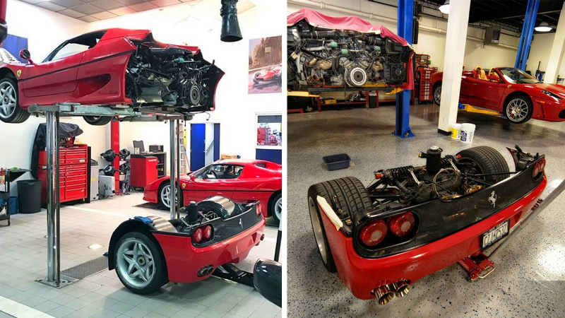

U aut s vysokým výkonem to ani nemusí trvat dlouho, stačí pár neopatrných rozjezdů a se spojkou může být amen. Její výměna nikdy není úplně snadná, v případě aut s motorem vpředu jde ale o ještě celkem rutinní operaci. Jde-li o automobil s motorem uprostřed či vzadu, nezřídka to končí extrakcí celého pohonného soustrojí. Když ale mluvíme o Ferrari F50, dostává se celý servisní úkon na úplně jinou úroveň.
Oficiální dealer italských supersportů z Londýna zaznamenal průběh výměny spojky Ferrari F50, na kterém můžete vidět, že pracovníci musí F50 doslova rozpůlit, aby se k ní dostali. Není běžné vidět předchůdce Enza rozděleného na dvě části čistým řezem. Je to dáno tím, že motor a převodovka jsou zde součástí nosné konstrukce a stejně jako u Formule 1, i zde je zadní náprava namontována na ně.
Pohled na celou operaci do jisté míry vysvětluje, jak mohou podobné úkony stát na exotických autech statisíce korun, když se v principu zdají být stejné jako u kteréhokoli jiného vozu. Někdy tomu tak být i může, v tomto případě to ale zkrátka neplatí - na výměnu spojky jsou třeba hodiny práce několika špičkově vyškolených techniků a taková věc zkrátka nemůže vyjít levně.
Připomeňme, že Ferrari F50 bylo představeno v roce 1995 na počest 50. let automobilky a jako nástupce slavného Ferrari F40. Během dvouletého výrobního cyklu opustilo továrnu v Maranellu jen 349 kusů, z toho důvodu je považováno za nejvíce podceňované Ferrari vůbec, nikdy nedosáhlo uznání jako předchozí model. F50 má odnímatelnou střechu, můžete si naplno užívat dvanáctiválec V12 o objemu 4,7 litru s původem ve Formuli 1. Jeden z nejlépe znějících motorů historie s výkonem 382 kW (519 k) tak byl možná až příliš na přenos takové síly do převodovky...
Výměna spojky na Ferrari F50 je vážně bizarně vyhlížející operace
