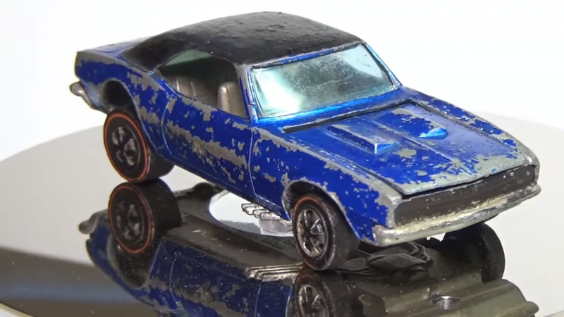

Ne tím, jak je dokonalá nebo jak dlouho zabrala - tím, že renovuje malé autíčko, „angličák”. A ne ledajaký - Chevrolet Custom Camaro model 1968 z edice Redline, to podle červených proužků na kolech. Samotný modýlek je dokonce ještě starší, je z roku 1967 a podle toho také vypadal - za sebou toho má očividně dost.
Prvním krokem bylo rozebrání autíčka a sundání starých kol z ložisek. Autor přestavby říká, že pokud děláte takovouto renovaci, musíte kola rozštípnout, ne je z ložisek stahovat, jak se to původně mělo dělat, protože byste mohli ložiska zničit. Pak následuje odstranění původního laku, pod kterým se objevila spousta koroze.
Agresivní odstraňování koroze, jako ocelový kartáč nebo smirkový papír, je nahrazeno elektrolýzou. Autíčko je ve svorce nabíječky autobaterií ponořeno do roztoku kyseliny fosforečné, ve které je kus kovu s druhou svorkou. Za pár vteřin je koroze pryč a kov se blýská; následuje umytí vodou a kartáčkem, aby veškerá kyselina zmizela. Podvozku to stačilo, karoserie auta byla dodatečně vyleštěna leštidlem na kovy. Výsledek je ohromující.
Jeden z největších problémů tohoto autíčka byl zlomený závěs kapoty. Restaurátor ho opravil tak, že do zbytku závěsu na kapotě vyvrtal malou dírku, pak kapotu přiložil na auto a do dírky vsunul drát, který nahradil původní závěs. Drátek musel být vložen na místo až na autě, protože jinak by nešlo kapotu přimontovat bez poškození nového závěsu. A lepidlem byl zbytek původního závěsu pokryt proto, aby držel vrták na místě, aby restaurátorovi netancoval po konzoli.
Po opravě kapoty bylo na čase přemýšlet nad barvou, na což si autor vzal na pomoc katalog barev pro jednotlivé modely Hot Wheels z patřičného období. Tam našel u svého modýlku několik barev, ve kterých se vyráběl; v modré je prý běžný, ve fialové asi právě naopak, podle hodnoty (3 250 až 6 500 dolarů, tedy asi 71 až 143 tisíc Kč), kterou vidíme u barev.
Začal matnou černou barvou pro střechu, pokračoval lesklou fialovou na zbytek karoserie, ovšem přestříkal i střechu - její čerň se nezměnila. Pak nechal laku dva dny na kompletní uschnutí, během kterých vyleštil plastové „sklo” v kabině, nastříkal přední a zadní část auta černou barvou, vzadu vyrobil červená „světla”, namontoval nová kolečka a „udělal geometrii”, aby byla všechna v rovině.
Konečně nastříkal střechu matným bezbarvým lakem, aby nebyla lesklá, a smontoval autíčko dohromady. Výsledek je ohromující, byť sám autor říká, že střeše dá asi ještě jeden nástřik matným lakem, stále je na jeho vkus příliš lesklá. Jestli se tohle autíčko případně může prodat za cenu v onom katalogu, neumíme odhadnout. Že je to pozoruhodná a vpravdě nevídaná renovace „auta”, ale víme jistě...
