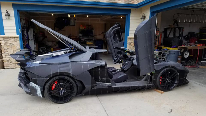

Důvtipný táta se ale rozhodl vzepřít osudu a začal provizorně tvořit co nejpřesnější repliku s pomocí trojrozměrného tisku. Odvážný projekt začal před necelými dvěma roky, stavba pokračuje každý den asi hodinou práce s prozatímním účtem 20 tisíc dolarů, což vychází na půl milionu utracených českých korun.
S výjimkou podvozku, převodovky, motoru a některých dalších konstrukčních částí bylo celé tělo kopie Lamborghini vytvořeno pomocí trojrozměrné tiskárny z 220 cívek termoplastů. Dokonce i světlomety, větrací otvory a další vnitřní díly byly vytištěny a zapouzdřeny do uhlíkových vláken nebo kevlaru.
Bohužel, replika přišla o svůj uječený dvanáctiválec, protože jej bylo příliš drahé pořídit i na vrakovišti. Místo toho za posádkou kraluje dvakrát přeplňovaná 5,7litrová jednotka LS1 V8 Chevroletu Corvette. Pevné spojení převodovky s přední částí vozu pochází původně z Porsche 911 generace 996. Zajímavý je originální podvozek vytvořený od nuly přímo Sterlingem. Šikovný konstruktér použil konzolový systém zavěšení s pomocí některých součástek z opravdového Lamborghini.
Stavitel se synem si pomohli zakoupením autentických dílů Lamba, jako jsou okna dveří, skla bočních zrcátek, zpětné zrcátko, ramena stěračů, volant a některé spínače jsou z Audi. Zbývá ještě všechno doladit do vizuálně dokonalé podoby, ale nejsložitější část stavby je hotová. Šedý Aventador z tiskárny tak už i jezdí vlastními silami. První kilometry natočil syn pyšného stavitele, přelomový okamžik snad dodal tolik potřebné odhodlání k výrobě posledních částí a kompletnímu namontování všech chybějících komponentů. Budeme držet pěsti a z dálky sledovat, tohle si zaslouží obdiv.
Lamborghini Aventador z dílů vytištěných na průmyslové tiskárně se postupně rýsovalo...
...až bylo možné kopii originálu nastartovat a provětrat prvních pár metrů
