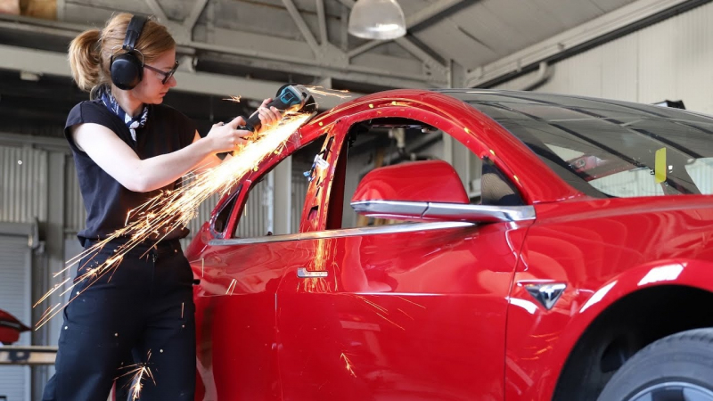

Jedním z Muskových závazků bylo obohatit automobilový trh o elektrický pick-up. Sériová výroba praktického provedení je opět v nedohlednu, proto se rozhodla konat rázná dáma jménem Simone Giertz. A sama se pustila do stavbu světově první Tesly Model 3 s korbou nad zadní nápravou.
S dalšími automechaniky plánovala práci přibližně jeden rok a po dlouhém období plném překážek došlo na den D. Vybraným automobilem pro přestavbu se stal Model 3 s krátkým dojezdem, protože má kostru vyrobenou z oceli umožňující snadnější úpravy a levnější Tesla na trhu neexistovala. Simone chtěla zanechat co nejvíce původních prvků vozu, plány počítaly s nedotčeným místem řidiče a spolujezdce. Za předními sedadly už se děly ale zcela jiné věci.
Po převzetí úplně nového Modelu 3 Standard Range už nic nebránilo výrobě auta, které Elon Musk zatím jen slibuje. Projekt začal odstraněním interiéru, demontáží zadních oken a odřezáním nepotřebné části karoserie do podoby náklaďáku. Poté byla zpevněna kostra vozu, aby mohly být nainstalovány nové části tvořící použitelnou korbu.
Sada trubek tvořících pevný rám byla vyrobena přesně podle rozměru zadních partií Tesly. Některé díly patřily původně Fordu F-150. Po týdnech improvizace se svářečkou začal rozřezaný elektromobil nabírat reálné kontury pojízdného pick-upu zvaného Truckla. Bylo potřeba co nejvíce sjednotit konečnou úpravu všech nových dílů, aby k sobě pasovaly, což někdy nebylo snadné. Simone se při rozebírání chvílemi diví způsobu zpracování vozu, kdy jsou někdy na pravé a levé straně použity na stejných místech trochu jiné komponenty, což připomíná trable Tesly s výrobou.
Ani u předělaného auta nejsou rovnoměrné na všech místech, ale v rámci možností je vůz vytvořený velmi kvalitně. Bližším pohledem jsou znát domácí podmínky a svérázný postup realizace, ovšem Simone se svým týmem dokázala z fádní Tesly vytvořit originální koncept elektromobilu pro farmáře s alergií na spalovací motory.
V autě zůstala nejdůležitější výbava včetně tabletu uprostřed palubní desky, za sériovými sedadly pro dvojčlennou posádku už je pouze skleněný průhled do nákladního prostoru doplněného o pevný rám se světelnou rampou. Na levém zadním boku nechybí ani dobíjecí zásuvka, přesně jako u standardního provedení.
V závěru náročného procesu si tvůrkyně užila natáčení prvních záběrů s hotovým vozem. Poprvé mohla nákladní Model 3 prohnat loukami a podle svých slov se nemohla dočkat vytouženého okamžiku. Simone si moc nevěřila, ale při pohledu na výsledek nepochybuje, že si postavila auto snů.
