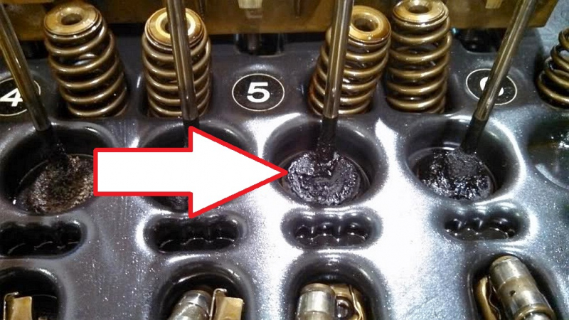

U karburátorových motorů či motorů s nepřímým vstřikováním to není problém - tyto plochy čistí benzín, který tudy prochází. U přímovstřikových motorů zde ale najdeme jen vzduch a sražený olej se postupně usazuje a spéká. To logicky snižuje účinnost motoru a může vést až k jeho úplnému zničení, zejména pokud jej dlouhodobě využíváte jeho potenciál jen z velmi malé části. Jinými slovy, pokud jezdíte moc pomalu a ani čas od času nenecháte motoru pořádně protáhnout třeba při dálničních akceleracích.

Zde vidíme zanesený desetiválec Audi RS6. Takto silné nánosy karbonu je možné odstranit jedině mravenčí prací s kartáčky. Je lepší jim předcházet
