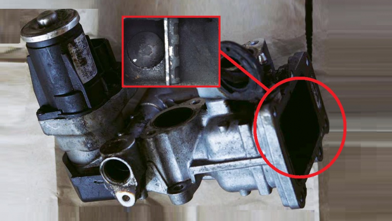

Princip úpravy je v tom, že EGR propouští do sání více výfukových plynů. Tím je do spalovacích komor nasáto méně čerstvého vzduchu a tím i méně kyslíku, což znamená nižší teplotu spalování a s tím i menší objem emisí oxidů dusíku. Jenže to také znamená větší množství sazí, pevných částic. To představuje jednak větší nároky na filtry DPF, ale zejména to, že se ventil EGR rychleji zanáší.
Na rozdíl od filtru pevných částic ale EGR nemá žádný mechanismus samočištění, takže může selhat a může být potřeba ho vyměnit. Jeho ceny se pohybují mezi 19 - 46 tisíc Kč podle typu auta, takže nejde o žádnou legraci. A Auto Bild v této souvislosti zmiňuje příklad Helgy Adler, kterou tenhle problém potkal u devítiletého Eosu. Náklady na výměnu EGR byly 1 100 eur, tedy necelých 30 tisíc korun. A je obzvlášť děsivé, že ventil EGR údajně selhal po 100 kilometrech ujetých od aktualizace softwaru.

A takto poničený po úpravě motoru kvůli Dieselgate, který musel být vyměněn
