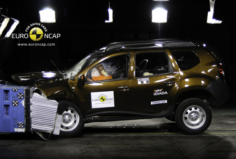

Dacia Duster
Prostor pro posádku zůstal v Dusteru při čelním nárazu stabilní, pouze páté dveře se při nárazu otevřely, což přineslo vozu jistou penalizaci. Při tomto nárazu si nejhorší hodnocení odnesla ochrana hrudníku, která byla shlédana jako marginální (průměrné hodnocení), stejně byla hodnocena i ochrana řidičových nohou, které se v některých případech mohou dostat do kontaktu s palubní deskou. U spolujezdce podobný problém shledán nebyl.
Boční náraz vedl k otevření bočních dveří, ochrana posádky ale zůstala nejhůře adekvátní. Naopak u bočního nárazu do úzké překážky k otevření dveří nedošlo, zato ohrožení hrudníku již bylo akutní - vůz nabídl pouze slabou (druhé nejhorší hodnocení) ochranu. Ochrana krku při nárazu zezadu byla shlédána průměrnou, tedy hantýrkou NCAP marginální.
V ochraně dětí Duster skóroval, když nabídl maximální možnou ochranu pro jedenapůlroční dítě, naproti tomu pro srážku s chodcem je Duster vyloženě nevhodný (pokud nechcete někoho zabít...), když za „přívětivosti” k nohám a tělu chodce nedostal vůz ani bodík. Elektronické pomocníky jsme již komentovali, vůz nemá ve standardu ani ESP, ani hlásiče nezapnutí pásů pro kohokoli jiného krom řidiče, za což dostal body dolů a připsal si na první pohled nevalný výsledek. Reálně ale při nárazové zkoušce vykazuje solidní hodnocení.
Tabulka s klíčovými výsledky Dacie Duster
Záběry s následky jednotlivých testů
