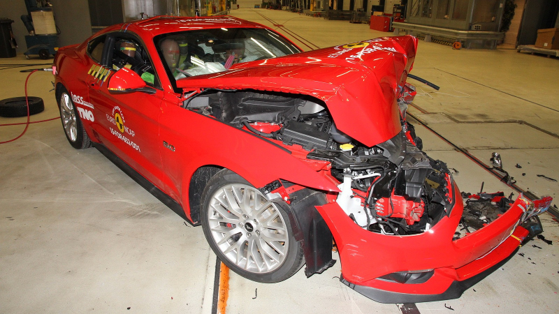

Ford Mustang
Výše jsme naznačili, že Ford dopadl v Bruselu hůře než sedláci u Chlumce. Není to přitom dáno jen absencí vyžadovaných elektronických berliček, byť samozřejmě ta má na finální verdikt nemalý vliv. Kategorie bezpečnostních systémů totiž byla hodnocena pouze 16 procenty, neboť Mustang disponuje pouze varováním při nezapnutých předních pásech. Lépe je na tom se 64 procenty ochrana chodců, kde výtka směřuje jen k ostrému lemu kapoty. Ta je ovšem aktivní, což snižuje riziko vážného poranění hlav pěších.
Tristní výsledky si ovšem Ford připsal za ochranu dospělé (72 %) a dětské posádky (32 %). V prvním případě zde totiž máme výtky k nedostatečnému nafouknutí airbagů, díky čemuž při čelním nárazu s odsazením dochází ke kontaktu hlavy řidiče s volantem a spolujezdce s palubní deskou. Ještě hůře jsou však na tom při nárazu celou přední částí cestující vzadu, u nichž dochází k podklouznutí pod bezpečnostní pás. Zvyšuje se tak riziko poranění kolen, stehen a pánve, navíc bezpečnostní pás bez předpínačů vytváří kritický tlak na hrudník. Hlavy zadních pasažérů jsou pak pro změnu v ohrožení při bočním nárazu.
Kritiku si Mustang vysloužil také za ochranu dětí, zvláště pak těch desetiletých, u kterých hrozí sklouznutí bezpečnostního pásu z ramene. Kromě toho dochází při bočním nárazu ke špatnému nafouknutí airbagu a tedy ke kontaktu hlavy vašich ratolestí s koncovým sloupkem. Aby toho pak nebylo málo, v případě usazení autosedačky na přední sedadlo není dospělá posádka dobře informována o deaktivovaném airbagu. Ačkoliv se tedy Ford často chlubí, že Mustang je sporťákem pro celou rodinu, z hodnocení Euro NCAP to příliš nevyplývá.
