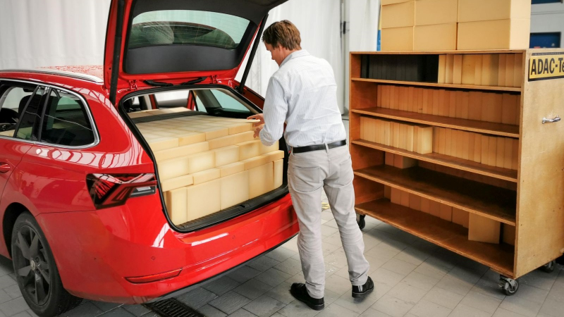

ADAC se proto rozhodl měřit každému stejně. Německý autoklub použil pěnové cihly, které vyrovnal až po roletu zavazadelníku či okenní hranu. Zároveň byla stanovena standardní pozice pro posuvné lavice, aby tak byla skutečně zajištěna možnost srovnání. Tento postup vyjevil jako největšího hříšníka VW Sharan, který nedokázal pobrat na palubu udávaných 955 litrů nákladu, nýbrž pouze 630. Rozdíl v případě tohoto MPV tak činí 325 litrů, to bylo v rámci testu skutečně nejvíc.

ADAC pomocí pěnových cihel zjistil, že skutečná kapacita zavazadelníků je výrazně nižší, než výrobci tvrdí. Na fotce vidíme novou Škodu Octavia Combi, mezi největšími hříšníky ani „nejupřímnějšími” modely ale nefiguruje. Foto: ADAC
