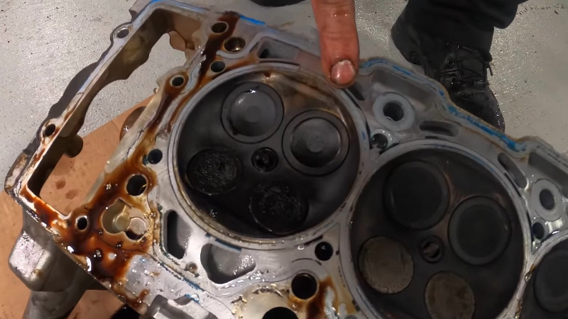

Abyste si nicméně mohli za volantem užívat, je zapotřebí, aby auto bylo provozuschopné. A to může být hlavně v případě osmiválcových modelů problém větší problém, než se zdá. Osmiválce BMW jsou totiž již po léta spojovány s průsaky oleje, které mění motorový prostor v jednu velkou lázeň a ve výsledku mohou vést až ke zničení pohonné jednotky. Výjimkou nejsou ani ty laděné Alpinou, neboť mnohé její komponenty zůstávají sériové. Zejména pak těsnění ventilů, které se ovšem časem ochodí a hlavně vyvrklá. Tím vznikají skuliny, kterými se nežádoucí kapalina dostává do motoru.
Snad ještě větším problémem než samotné těsnění je ovšem jeho umístění. Jak jsme již zmínili, spojeno je s ventily, kvůli čemuž musí celá pohonná jednotka ven. To ovšem v případě Alpiny B7 znamená také uvolnění předních kol. Celý proces tak i zkušeným mechanikům zabírá několik desítek hodin, neboť posléze je nutné odstrojit kabeláž a odmontovat hlavy válců. Vše přitom znesnadňuje skutečnost, že olej se dostal i do sebemenší skuliny. Před následnou montáží je tak pro změnu nutné čištění.
Suma sumárum je tedy na jednu stranu hezké, že německý über-sedan s 500 koňmi je nyní možné pořídit i za méně než třetinu jeho někdejší ceny, jenž startovala okolo tří milionů korun. Ovšem zároveň je třeba počítat s tím, že výměna drobného komponentu se díky zdlouhavé práci nemalým způsobem prodraží. A co je nejpodstatnější, docházet k ní bude opakovaně. Jak bylo totiž zmíněno již v úvodu, BMW má s prosakováním oleje problém již zhruba dvě dekády a nikdy jej nevyřešilo.
Lze pak už jen dodat, že Alpina se pro užití 4,4litrového osmiválce na úkor dvanáctiválce rozhodla zejména kvůli hmotnosti. Menší jednotka totiž vedla k úspoře 150 kilogramů, díky čemuž B7 generace E65 vážila „pouze“ 1 960 kg. Respektive 2 108 kg s veškerými náplněmi. Exemplář z videa Tylera Hoovera, který tuto bolístku BMW názorně připomíná při opravě jím pořízené Alpiny, se pak bude pohybovat někde mezi těmito mantinely, neboť vybryndáním oleje na silnici o nějaké to kilo patrné přišel.
Osmiválcové motory BMW jsou výkonné a kultivované, se spolehlivostí jsou však poněkud na štíru. Obvykle kvůli jedinému vadnému komponentu
