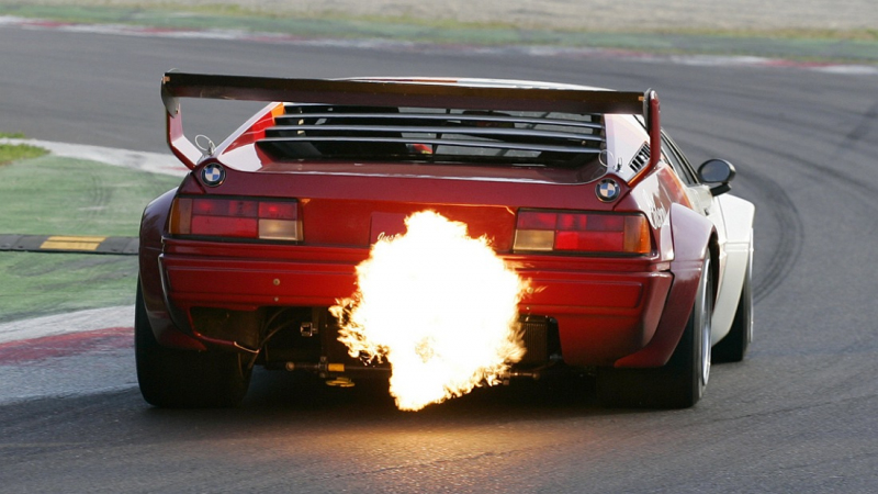

Střílení z výfuku to neovlivní, ale plameny jsou u silničních aut obvyklejší u těch s kratším výfukovým potrubím. Proto je také častěji vídáme u supersportů. U nich to dokonce bývá chtěná záležitost, jen se s ní musí zacházet opatrně. Však občas mívá velice nežádoucí účinky...
Plameny z výfuku jsou většinou doménou závodních aut, sporťáků a nebo upravených aut, u sériových silničních strojů zaměřených na zákazníka hlavního proudu se vidí zřídka
„Backfire” označuje střílení do karburátoru, které znamená problém v podstatě vždy
Plameny z výfuku špatně být nemusí a ani obvykle nebývají, v tomto případě je způsobuje anti-lag system
