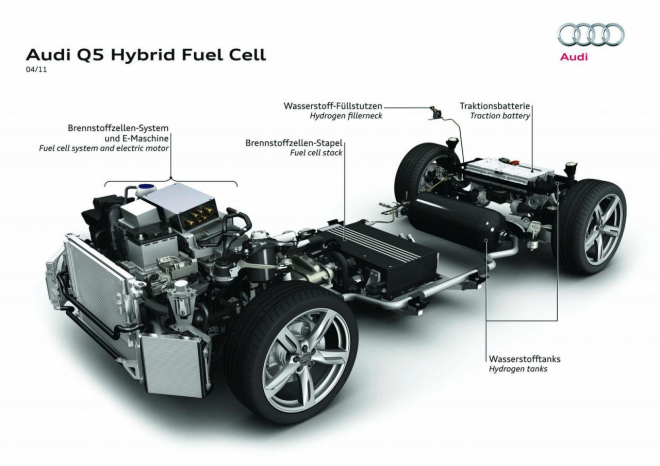

Rozličné elektromobily využívající palivových článků sází vesměs na podobnou koncepci

Nejnovější studie Audi Q5 HCH, která nás inspirovala k napsání tohoto článku a které jsme se nakonec věnovali samostatně
