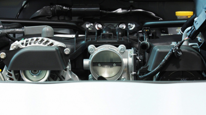

U benzínového motoru to je velmi jednoduché - pustíte plyn, čímž zavřete škrticí klapku. Motor se snaží nasávat vzduch ze sání, ale protože ten tam přes zavřenou klapku neproudí vůbec a nebo jen minimálně, vytváří se poměrně silný podtlak. Ten musí písty při pohybu dolů v sací fázi překonávat, což je zpomaluje - a tím jsou přes převodovku zpomalována i kola vozidla. Pochopitelně, čím víc vzduchu se snaží motor nasát, tím víc ho podtlak zpomaluje - proto je litrový tříválec při brzdění motorem méně účinný než čtyřlitrový osmiválec.
U benzinových jednotek funguje brzdění motorem velmi jednoduše a obstará jej obvykle ta samá škrtící klapka, co akceleraci. Zde ji vidíme na Subaru BRZ. Pokud motor výjimečně škrtící klapku nemá, zastane její činnost princip, který ji nahrazuje (např. Valvetronic BMW)
