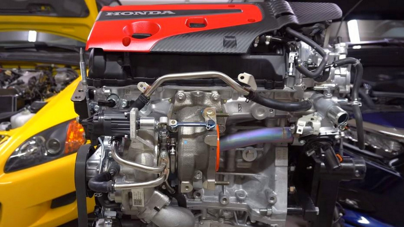

S tímto vědomím Jason z vrtání a zdvihů vypočítal rychlosti pohybů pístů obou srovnávaných jednotek. IndyCar ale povoluje maximální vrtání 95 mm, což odpovídá zdvihu 51,7 mm a rychlosti pístu 74,5 km/h. Sériový řadový čtyřválec K20C1 má spalovací komoru o rozměrech 56 x 85,9 mm, rychlost pístů u něj dosahuje 72,1 km/h. V tomto ohledu se tedy motory neliší, řešení spalovacích komor jsou však zásadně jiná.
Dalším parametrem ovliňujícím špičkový výkon je tlakováni turbodmychadla. Formule je vždy nastavena podle určitého okruhu a zvolené soutěžní taktiky. Týmoví mechanici mohou na hraně použít tlak až 23,9 PSI. Standardní Civic Type R má nejvíce 23,2 PSI při vrcholu 6 500 otáček za minutu.
Postupným zkoumáním našel Jason mnoho drobných odlišností, ale nejvýznamnější roli hraje rozdíl v dosahovaných otáčkách podpořený používaným palivem. Všichni účastníci série IndyCar tankují E85, což je směs s 85% podílem alkoholu a 15 % benzínu. Více než stooktanová pohonná hmota umožňuje inženýrům Hondy použít časný zápal a hlavně vyšší kompresní poměr ve srovnání se stlačením 9,8:1 v motoru, na který výrobce musí držet několikaletou záruku.
Výsledkem je tak dramatický rozdíl ve výkonu na litr objemu, a to i když vezmeme v potaz odlišné otáčky. V6 se 710 koňmi dává 322,7 plnokrevníků jednoho litru objemu agregátu a i pokud budeme uvažovat jmenovité otáčky motoru Civicu, dostaneme se 171 koní na litr. Čistě na litr objemu pak dává „jen” 155 koní. Ve světě silničních aut to stačí na titul jednoho z nejsilnějších dvoulitrů, mezi závodními auty by tento agregát paběrkoval.
Jason Fenske ukázal rozdíly mezi dvěma zdánlivě podobnými motory Honda. Nejsou až tak zásadní, rozdíl ve výsledném výkonu ale zásadní je
