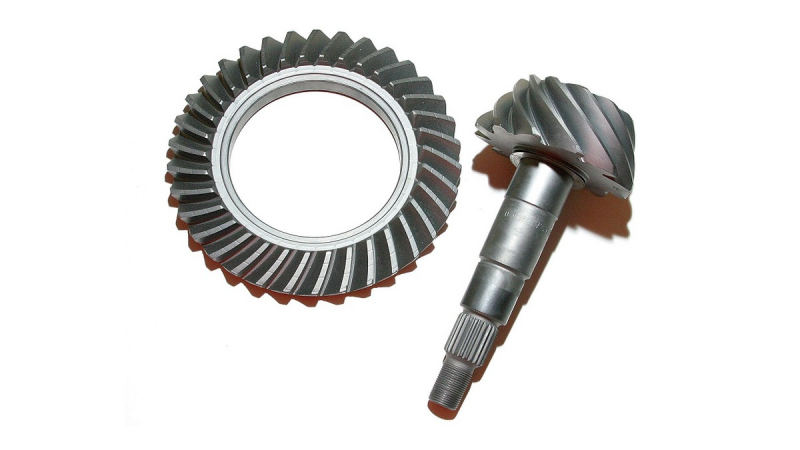

Dynamiku auta určuje celá řada parametrů. Máme tu věci jako hmotnost, odpor vzduchu či výkon motoru, které každého napadnou hned, zpřevodování je ale věc, která povětšinou přijde na mysl až v druhé řadě. Zpřevodování je přitom velmi důležité a vliv na něj nemá jen převodovka samotná, ale i diferenciál. Právě v jeho případě jde o tzv. stálý převod, o kterém si povíme dnes. Jeho změnou lze totiž hlavně na autech z posledních přibližně 10 až 15 let hodně vylepšit, i když úprava není vůbec složitá.
Ostatně, dříve nebylo ani v Evropě až tak výjimečné, že jste mezi příplatkovou výbavou našli diferenciál s jiným stálým převodem (vzpomeňme třeba BMW). V USA je to dodnes poměrně běžné u pick-up trucků, starý kontinent dal přednost honbě za co nejnižší papírovou spotřebou resp. emisemi CO2, se kterou si nejlépe rozumí relativně dlouhé zpřevodování, které musí být pro akceptaci naměřených hodnot úřady jedno jediné. To spotřebě paliva pomáhá i ve skutečnosti, jen zřídka je ale pozitivní vliv v rovnováze s negativním vlivem na dynamiku.
Totiž, pokud zvolíte lehčí převod, zvýšíte tím točivý moment na kolech, vždy. Autu se tak zlepší jeho akcelerace a i když se zhorší maximální rychlost a negativní vliv na spotřebu paliva může být skutečný, výrazné benefity toho prvního mohou snadno zásadně zastiňovat drobné negativní dopady toho druhého. Ostatně, existují auta doslova zabitá absurdně dlouhými převodovkami a zejména jim lze zkrácením stálého převodu pomoci. Jak moc?
Na to se rozhodl odpovědět náš přítel Jason Fenske, který vyměnil diferenciál na své Hondě S2000. Je třeba říci, že to je vůz, který dlouhým zpřevodováním příliš, přesto je i na něm patrný velký potenciál této změny. Jason tak standardní diferenciál s převodem 4,1:1 ho vyměnil za jednotku s převodem 4,44:1. Vyšší číslo tu znamená lehčí převod, tedy potenciálně lepší zrychlení.

To nás vedlo k zástavbě diferenciálu ze 130i do 330i. Výsledek jsme nezkoumali tak podrobně, jako Jason, ale jeho závěry můžeme jen potvrdit. Současně umíme odpovědět na otázku, co zkrácení stálého převodu o 10 % udělá se spotřebou. Nic, ve stručnosti. Otáčky jsou sice vyšší, ovšem motor pracuje s nižší zátěží. Dlouhodobá spotřeba je stále stejná, auto je ale citelně rychlejší a nepůsobí „udušeným” dojmem, což je věc, kterou nesmyslné převody i u třílitrového šestiválce zvládnout.
Rozumné zkrácení diferenciálu tak lze jen doporučit. U atmosférických motorů bezesporu, u turbomotorů je to složitější. I ony často trpí příliš dlouhými převody a nemusí jít nutně o už výše zmiňovaný extrém typu Opel Astra 1,4 Turbo. Například i taková Škoda Octavia RS je s převodovkou DSG do značné míry zabitá dlouhými převody, kdy při vyšších rychlostech je dynamika vozu oproti manuální alternativě (s kratším zpřevodováním) minimálně o třídu horší. V těchto případech ale existuje i jiná alternativa - podívat se přímo na motor a zkusit z něj vymáčknout trochu více šťávy a upravit jeho potenciál tak, aby delšímu zpřevodování odpovídal...
Změna stálého převodu v diferenciálu obnáší jen výměnu drobných součástek, pro zkušeného mechanika vážně to není nic složitého. A už vůbec ne nevratného
