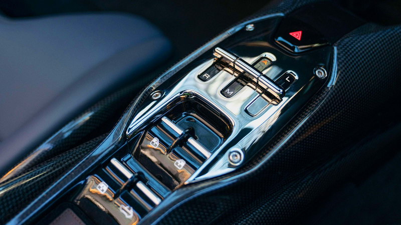

I ve Ferrari prostě vládnou Italové se vším všudy, jak vám ukáže také přiložené video. To s humorem - ovšem bez nejmenšího přehánění, jak jsem si v mezičase ověřil - ukazuje jediný způsob, jak v aktuálním modelu SF90 přepnout automat na neutrál (N), pakliže vůz z nějakého důvodu „umře” a zůstane v parkovací poloze (P). Tedy dojde mu baterka, preventivně se vypne, selže mu elektronika tak, že jej nejde ovládat apod. Jako téměř každé současné auto má volič automatu elektronický, takž beze energie či funkčního software ho mezi polohami P a N nepřepnete (a tady vlastně ani s ním, neboť se P aktivuje automaticky, tlačítko na to neexistuje). A vy jej v tu chvíli přepnout potřebujete, protože vůz je třeba odtáhnout a poloha N je v takové chvíli nezbytná - na P hrozí zničení převodovky, což zrovna u Ferrari může znamenat snadno milionovou škodu.
Jak tedy z toho ven? No je to „prosté”. Pokud máte otevřené dveře, víko zavazadelníku a kryt motoru (což rozhodně není samozřejmé, pokud třeba přijdete ke stojícímu vozu, dostaneme se k tomu), ze speciální kapsy na nářadí vpředu vyndáte takovou zvláštní tyčku ve tvaru písmene L (vypadá jako klíč na kola, ale není to klíč na kola) a na ni navazující tyčku ve tvaru písmene I. Obojí jde spojit, ale to nesmíte udělat, než tyčku ve tvaru I zasunete do otvoru po na levém okraji motorového prostoru. Protože jinak byste ji tam nestrčili kvůli tomu, by byla moc dlouhá a víko motoru by vám v tom zabránilo.
To zní dobře, ale pozor, tyčku je třeba držet dvěma prsty nad oním otvorem, protože ten je hlubší než tyčka sama a mohla by vám tam spadnout. Pak vezmete druhý díl ve tvaru L, spojíte jej speciálním kloubem s tyčkou ve tvaru I a pak můžete pokračovat v zasouvání celého instrumentu hlouběji. V určitou chvíli narazíte na konec, spojíte klíč na konci tyčky ve tvaru I s čímsi zřejmě na převodovce, pootočíte po směru hodinových ručiček a heuréka, neutrál je zařazen.
Je to absurdita, ale možná jste čekali něco ještě horšího. Věříme, tohle je ovšem ideální případ, kdy auto nejede, neutrál nelze zařadit, ale jinak je „živé”. To se také může stát, ale častější bude, že nebude jevit žádné známky života, tehdy jde teprve do tuhého.
Jak prozrazuje jeden z majitelů, v tu chvíli musíte mechanicky otevřít dveře, což jde, jenže bez elektřiny se nedovřou, takže je po opuštění auta musíte zajistit lepicí páskou, jinak se začnou samovolně otevírat. Z interiéru zvládnete odjistit obě kapoty, pohrajete si s postupem výše, bez elektřiny ale nezjistíte, jestli k přepnutí došlo, takže s autem musíte zkoušet hýbat tam a zpět, abyste poznali, že neutrál je zařazen.
V tu chvíli je možné vůz naložit na odtahovku, ale dveře je nutné zalepit ještě před tím a kapoty je také nutné zavřít - to vše jsou oficiální instrukce a je nutné to zmíněné provést ještě před naložením, jinak by se dveře či kapoty mohly poškodit už při něm. Konec? Omyl, jsme někde v půlce. Na odtahovce není možné nechat Ferrari nezajištěné proti pohybu, takže musíte sundat lepicí pásku z dveří, otevřít kapoty, zaštrachat si „v díře v motoru”, přepnout opačným postupem na P, samozřejmě zavřít kapoty, přilepit dveře a tradá do servisu.
Teď si možná česká hlavička řekne, že aspoň v případě vybití 12V baterky použije startovací kabely. Chytré, ale nemožné, jen autorizovaný servis může v případě vybití správně nabít obě baterie a auto znovu uvést do chodu, jinak padá záruka na další milionové komponenty. A co dělat v případě, když auto zůstane stát s aktivovanou elektrickou brzdou, už mechanik z videa níže ani komentující majitelé raději nechtějí říkat.
