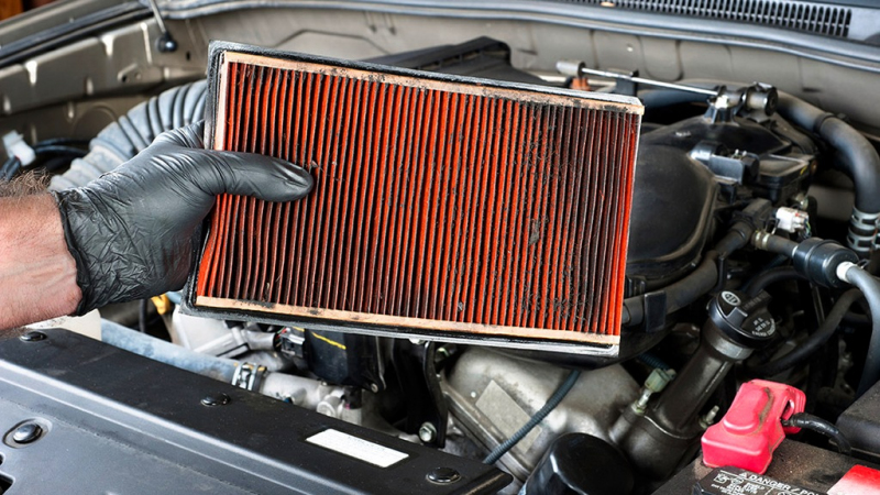

Existuje celá řada věcí, které ovlivňují výkon motoru a ne všechny najdeme přímo v něm. Jednou z těch nejpodstatnějších je sací trakt. Obvykle začíná otvorem někde v motorovém prostoru a končí vyústěním u sacích ventilů. Může být relativně jednoduchý, ale i velmi komplexní se spoustou kanálů a klapek. Podstatné je, že dobře zkonstruované a vyrobené sání umí motoru výkon i přidat, špatné ho zase udusí a výkon mu sebere.
Součástí sacího traktu bývá vzduchový filtr, jenž chrání motor před nečistotami v nasávaném vzduchu. Pro jejich funkci je důležitá průchodnost, filtr je proto potřeba pravidelně měnit nebo čistit. I sebelépe vymyšlené sání dokáže zanesený filtr „zabít” a způsobit zásadní ztrátu výkonu motoru. Platí také opačný přístup - bez dostatečného množství vzduchu není výkon, pokud jej tedy chcete zvyšovat, musíte omezit restrikce na sání.
Jednou z variant je nahrazení originálního filtru jiným při zachování sériového airboxu, jiné spočívají v úplném odstranění airboxu a nahrazení odlišným tvarem s novým napojením. Zásadní vliv vzduchového filtru na fungování motorové soustavy je jedním z důvodů, proč se úpravci touto cestou často vydávají a ti méně zkušení si vyberou jeden z mnoha tvarů, materiálu a velikosti a svépomoci vytvoří parodii na vylepšené sání. Myslí si, že stačí pustit do motoru více vzduchu a mají hned několik koní k dobru.
