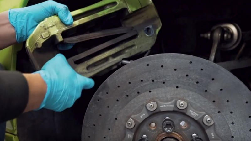

Zelený býk ze Sant'Agaty Bolognese přijel na osazení nových karbon-keramických kotoučů a příslušných desek. Hned v úvodu se tímto vyvrátil často tradovaný mýtus, že keramické rotory vyztužené uhlíkovými vlákny jsou nesmrtelné. Jistě vydrží mnohonásobně větší porci kilometrů při stejném stylu jízdy a na Octavii TDI by se asi dříve rozbilo všechno ostatní, než ony. Pokud ale musí krotit relativně těžký supersport schopný atakovat rychlosti daleko přes 300 km/h, časem podlehnou opotřebení jako obyčejné ocelové brzdy.
Dalším důležitým zjištěním je, že výměna karbon-keramického systému není složitá a může citelně snížit cenu obnovy brzdného účinku. Postup je v podstatě stejný jako u nového osazení běžných kotoučů a destiček, podstatný rozdíl je jeden - karbon-keramické brzdy jsou relativně křehké a pokud by vám při montáži upadly na zem, mohou prasknout nebo se jejich část může odlomit. Něco takového ocelové brzdy obvyklé nezničí, drahé karbon-keramické jsou na to ale citlivé a je třeba velké opatrnosti. Instruktážní video dává šanci na úspěšnou práci i méně zkušeným mechanikům, čímž se otřásá v základech další mýtus o složitosti jejich nahrazení.
Ve srovnání se standardně používanými materiály je keramické provedení s karbonovými segmenty úsporou hmotnosti až o polovinu. Úbytek neodpružené a rotační hmoty má pozitivní vliv na dynamiku a jízdní vlastnosti jimi vybaveného vozu. Dalším zásadním plusovým faktorem je vyšší tepelná stabilita, odolnost vůči vadnutí, absence koroze a fajnšmekři vítají minimální vznik brzdného prachu. Nevýhodou je určitě cenovka (pod 200 tisíc Kč za sadu se obvykle nedostanete ani u obyčejnějších řešení, u Lamborghini budou stát ještě násobně více), ale jak můžeme vidět - náklady může snížit pár šikovných rukou v autoservisu bez loga nabroušeného býka na klopě.
Osazení nových kotoučů a destiček na Lamborghini Aventador. V konečném důsledku nejde o nic složitého, jen je třeba více opatrnosti
