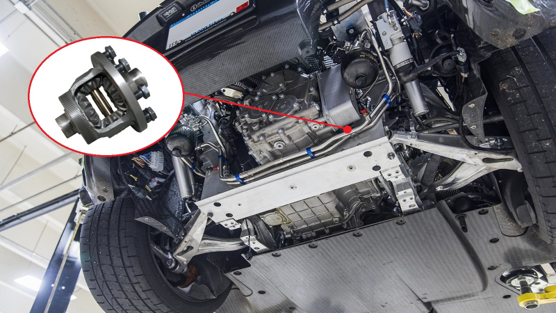

U auta jako je McLaren P1, rozhodně velmi silné a také velmi drahé zadokolky, by něco takového člověk čekal automaticky, jenže P1 samosvor a ani vektorování točivého momentu nemá, jak si všiml náš přítel Jason Fenske. Jak vám sám popíše níže, mezi jeho zadními koly, na která proudí přes devět stovek koní, je obyčejný otevřený diferenciál - úplně ten samý typ diferenciálu jako v jakémkoli obyčejném autě. Jistě, je to levnější, ale čekali byste u takhle drahého a schopného auta, že by někdo šetřil na diferenciálu? Na tomhle autě se nešetřilo na ničem.
Otevřený diferenciál má tu nevýhodu, že na obě kola vždycky přenáší stejné množství výkonu. Když je např. v zatáčce jedno kolo odlehčené, stačí mu méně výkonu, než se začne protáčet, ale na druhé kolo jde úplně stejný výkon, mnohem menší, než jaký by kolo bylo schopné přenést na asfalt. V krajních případech, když je třeba jedno kolo na ledu a druhé na asfaltu, to znamená, že se vůz nepohne z místa, protože síla, která stačí na protáčení kola na ledu, nestačí na to, aby prostřednictvím kola na asfaltu vůz rozjela.
McLaren P1 používá k ovládání toku síly elektroniku a brzdy, stejně jako Octavia RS. V zatáčce přibrzdí vnitřní, odlehčené kolo takovým způsobem, aby vyrovnal maximum síly, které je schopné přenést vnější, zatížené kolo. Supluje tak samosvor a takovýhle systém funguje, o tom není pochyb. Jenže způsobuje zahřívání brzd a v okamžiku, kdy se přehřejí, musí být odstaven.
Proč McLaren nepoužil poctivý samosvorný diferenciál, nám uniká, stejně jako Jasonovi. Může to souviset s technologií, kterou McLaren nazývá „Brake Steer” - zatáčení pomocí brzd. Na nájezdu do zatáčky přibrzdí vnitřní zadní kolo víc než vnější, což přitáhne příď auta k apexu. I to je ovšem něco, co dnes používá kde kdo, McLaren si ovšem mohl říci, že když už má tohle, může brzdy rovnou použít i místo samosvoru. Důvod? S jistotou vám to nepovíme, ale sázíme na úsporu hmotnosti - P1 používá brzdy, které tento systém stejně „neutaví” a proč mít na palubě byť jen gram hmotnosti navíc...
„Samosvorný diferenciál” je v McLarenu P1 imitován stejným způsobem, jako třeba u Škody Octavia RS. Je to překvapivě primitivní řešení
