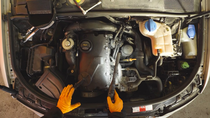

Inspekce pokračovala pohledem do motorového prostoru dieselového čtyřválce 1,9 TDI, která přinesla největší překvapení. Pohonná jednotka sama se zdá být naprosto fit a i problémů s její příslušenstvím je poskrovnu. Drobné nedostatky nestojí za řeč, jedinou větší komplikací byl po léta nečištěný ventil EGR sloužící k slouží k recirkulování výfukových plynů. Stačilo jej ale vyčistit a bylo po potížích.
Horší to je s druhou podstatnou vadou na příslušenství motoru, kterou identifikovala počítačová diagnostika. Ta upozornila na problém s klimatizací a nemýlila se - děravý chladící oběh by bylo vhodné opravit, cenu technik odhadl na více než 100 liber (3 tisíce Kč). Spolu s detekovanými potížemi předních senzorů airbagů to ale byla jediná dramatičtější výtka.
Spolu s výměnou pružin a několika dalšími drobnostmi by uvedení auta do spolehlivě provozuschopného stavu, ve kterém by prošlo i technickou kontrolou, přišlo na 1 520 liber (45 900 Kč), což na jednu stranu (zvlášť v kontextu cenou vozu) není úplně málo, na tu druhou to ale nejlépe ukazuje, jak kvalitní auta z přelomu tisíciletí byla - už dost moderní na to, aby byla velmi trvanlivá a zároveň nepříliš moderní na to, aby proudění výfukových plynů v každém ze svodů hlídala pětice senzorů, z nichž selhání každého přepne vůz do nouzového režimu. A znovu se ukázal jeden z důvodů popularity motoru 1,9 TDI - stačí mu pravidelný servis a trocha ohledů, aby vydržel fungovat klidně přes 1 milion kilometrů.
