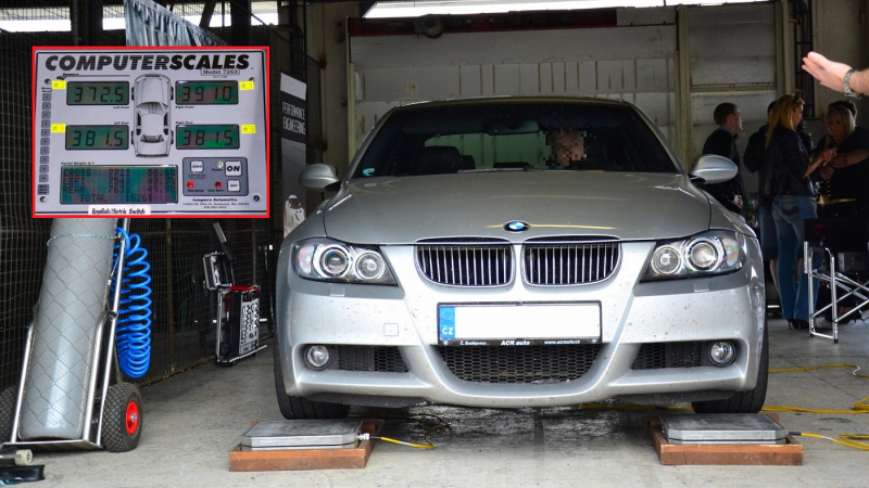

Pokud auto „hodíte na váhu”, dozvíte se přesně, kolik právě váží ve stavu, v jakém jste jej přivezli. Svět udávaných hmotností je trochu jiný
