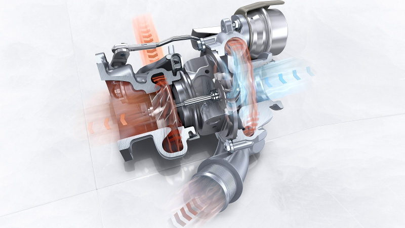

Porsche představilo první turbo v modelu 911 už v roce 1975. Tehdy to bylo opravdu „lenivé” přeplňování, během dekád vývoje směrem k udržitelnosti řidičského zážitku ale technici došli k funkci nazvané Dynamic Boost. U dnešních modelů používajících přeplňování tak management motoru v jízdních režimech Sport a Sport Plus dosahuje zrychlení reakce na plyn prostřednictvím udržování tlaku v sání. Co je podstatné, obejde se to i bez přidávání paliva, jež lze pro tyto účely použít, u silničních aut je to ale v době honby za co nejnižší spotřebou a emisemi prakticky nepoužitelné řešení.
Porsche na to tedy jde jinak. U svých motorů používá jedinou škrticí klapku, kterou nechává pootevřenou i při sundané noze z plynu. Elektronika tak dělá v podstatě to samé, co zkušení řidiči dělali se staršími auty s turby - problémům s nástupem plnícího tlaku se šlo tehdy částečně vyhnout tím, že při řazení nahoru nepustíte zcela pedál plynu, ale škrtící klapku necháte trochu otevřenou. Porsche Dynamic Boost dnes dělá prakticky totéž, akorát ne pouze při řazení nahoru a ne na přímý popud řidiče.
K čemu to je, ptáte se? Inu, ponechání otevřeného přívodu vzduchu umožní motoru pumpovat vzduch a tím udržet dostatečně vysoký tok plynů ve výfukovém traktu tak, aby se turbo udrželo v otáčkách. Stačí pak po přidání plynu otevřít kohoutek s benzínem a motor reaguje výrazně dříve a bez skokového nárůstu točivého momentu, který jinak znesnadňuje ovladatelnost aut s přeplňovanými motory. Porsche Dynamic Boost tak funguje například při delším brzdění, což je zrovna ten moment, kdy se lopatky turbíny zastaví zcela.
Samozřejmě to má i nevýhody. U auta se nemůžete spolehnout na intenzivní brzdění motorem, které umí pomoci i ovladatelnosti. Porsche sází na o to účinnější brzdy, které samotnou deceleraci jistě obstarají bez potíží. Je to ale vzhledem k pozitivnímu efektu celého řešení relativně malé minus. Kouzlem Dynamic Boostu je hlavně jednoduchost - nic ze zmíněného nevyžaduje složité konstrukční zásahy či další techniku náchylnou k poruše. A negativní vliv na spotřebu a emise vozu je též nulový.
Porsche bojuje proti prodlevě turbo otevřenou škrticí klapkou v režimech Sport a Sport Plus. Celému řešení říká Dynamic Boost. Foto/grafika: Porsche
