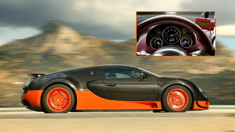

Bugatti Veyron dosáhlo ve verzi Super Sport rychlosti až 434,2 km/h, na cifry blízké 500 km/h nemá ani s 1 200 koňmi zdaleka dost výkonu. Standardně je maximální rychlost tohoto vozu omezena na 415 km/h
