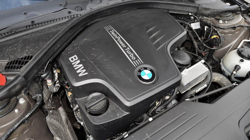

To je on, servisních mechaniků šampion. Tedy pohonná jednotka N20, která byla představena v roce 2011. O dvě léta později měla na kontě řadu ocenění, v roce 2014 však mnichovští raději přišli s jejím nástupcem. Následně se začalo ukazovat proč, i video níže vám k tomu řekne své. Foto: BMW
