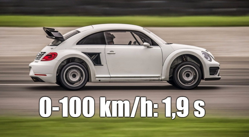

Přesto existují i rychlejší stroje a VW Beetle na fotkách všude kolem je jedním z nich, jakkoli se to nezdá. Je to totiž verze GRC pro rallyecrossový šampionát Red Bull Global Rallycross Supercars a kdysi jsme se o něm zmiňovali. Tehdy se mluvilo o tom, že by měl na stovku zrychlit za 2,1 sekundy, realita je ale ještě lepší - tento vůz i jeho konkurenti zrychlují z 0 na 97 km/h mph za pouhých 1,9 sekundy. Tedy o 0,15 sekundy lépe, než bylo vypočteno výše a o půl sekundy rychleji než Chiron. Jak je to možné?

VW Beetle GRC vypadá jako „vytuněnej Brouk”, co do zrychlení na stovku je to ale jedno z nejrychlejších aut světa. Je pro to stavěný
