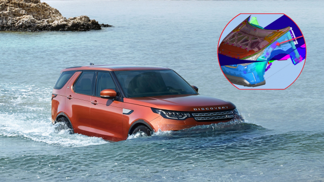

Takového výsledku lze sice snadno dosáhnout instalací střešního sání, tedy šnorchlu, který přivádí potřebný vzduch k motoru z míst, kde se voda vyskytne až ve chvíli, kdy už je vám všechno jedno. Nic takového ovšem Discovery nemá, naopak se zvenčí tváří hladce jako dětská prdelka. Land Rover u něj totiž použil systém, který vzduch do motoru nasává kanálky umístěnými mezi svrchním a spodním panelem kapoty a efektivně tak zabraňuje tomu, aby nedošlo k tomu, co jsme popisovali nedávno - nasátí vody a prakticky okamžitému zničení motoru.
Vzduch do pohonné jednotky je totiž nasáván úzkou mezerou mezi kapotou a světly, odkud zamíří speciálním otvorem přímo dovnitř kapoty. Zde proplouvá skrze spletitý labyrint kanálků, jenž slouží jako filtrační systém. Následně pak vychází ven otvorem v zadní části kapoty přímo do „liščí nory“. To se již nacházíme v oblasti blatníků, kde číhají dvě „pasti“. Ta první opět slouží k filtraci vody či bahna, druhá pro změnu redukuje vibrace a hluk.
Podobné řešení Land Rover používá i v Range Roveru a Range Roveru Sport, oproti nim zde ale změnu ve způsobu usazení „liščí nory“. V případě obou dražších vozů míří přímo vzhůru směrem do kapoty, u Land Roveru Discovery je orientována směrem do motorového prostoru. Důvodem není ani tak snaha o vyšší efektivitu, jakožto spíše design samotné kapoty, který je po stranách oblejší a tudíž vertikální usazení „liščí nory“ neumožnil.
Pokud se ptáte, proč Land Rover vymýšlel poměrně komplikovaný systém a rovnou nepoužil pro vzduch zadní otvor, který beztak dokáže vodu filtrovat, odpověď je prostá. Jednak by dané řešení nebylo dostatečné, nebylo by možné zajistit dostatečný přísun vzduchu a zároveň jeho dostatečnou filtraci. Výsledkem je takto vůz, který na pohled vypadá jako kterékoli silniční SUV, ve skutečnosti je to ale skoro plavec. Je to nepochybně brilantní řešení, přesto má svá „ale“.
