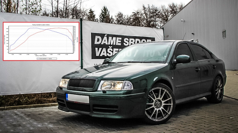

Zelená Octavia na fotkách sice není ten pravý sen českých rodin, ale zavazadelník je pořád obrovský. Pořídil si ji pražský servis a odtahová služba s názvem Car Hospital s tím, že to bude něco jako showcar křížený s autem na sprinty. Vůz dostal nový lak, tmavě zelenou perleť, která bohužel na dostupných fotkách moc nevynikne. Na showcar je v takovémto stavu trochu moc nenápadný, ale aktuálně na něm prý jsou reklamní polepy. Podstatnější však jsou mechanické úpravy - brzdy z Octavie RS s keramickými destičkami značky ATE a podvozek Bilstein B12, vpředu snížený o 45 mm, vzadu o 30 mm, mimo jiné.
Pak se do něj pustili pánové z firmy Dieselpower, českého úpravce motorů, kteří nám v minulosti „přeměřili” výkon třeba na Octavii RS TSI nebo Rapidu 1,2 TSI. Tento vůz od nich dostal nové vstřikovače Fratelli Bosio Race 520, větší turbo Garrett GT1749VB s větším mezichladičem stlačeného vzduchu a samozřejmě kompletně nový software řídící jednotky. Výsledkem je 188 koní při cca 4 000 otáčkách a 413 Nm při 2 400 ot/min, tedy nárůst na více jak dvojnásobné hodnoty, jak ukáže i graf průběhu mezi obrázky. U Car Hospital si nainstalovali silnější spojku Sachs Performance s organickou lamelou.
Co to s autem dělá, vidíme na videu níže. Oficiální číslo zrychlení na stovku neznáme, zachyceno je ale na videu níže. My jsme pomocí stopek naměřili cca 6,7 vteřiny. Pro srovnání - v sériovém stavu, a to ještě když byl vůz nový, zvládl stejnou disciplínu za 13 vteřin. Byla-li sériová Octavia 1,9 TDI „králem”, levého pruhu dálnice, po této úpravě už aspoň nebude zdržovat většinu ostatních - 188 koní už vážně není pro smích.

Když se tahle Octavia umyje, barva je prý krásná
