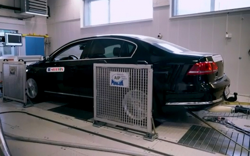

Česká zkušebna ve spolupráci s docentem Michalem Vojtíškem totiž prokázala, že Němci hrají dvojí hru také u evropských vozů i jaké to má konkrétně důsledky. Nejprve došlo k měření emisí NOx dle pravidel (tedy dle 280stránkové příručky, která do detailu popisuje 20 přesně minut a 20 sekund trvající test), pročež musel zkoušený Passat BlueMotion do zkušebny na šest hodin, než vychladl na „pokojovou“ teplotu, tedy na nějakých 20 až 30 stupňů Celsia.
Senzory vozu v takové chvíli detekovaly studený motor a na základě této i dalších přesně stanovených podmínek celé prodcedury poznaly, že jde o test. Výsledkem je produkovaných 167 miligramů NOx na kilometr, což plně odpovídá emisnímu limitu Euro 5, v jehož rámci je povoleno 180 mg/km.
Nicméně poté přichází ke slovu chytré čáry a kouzla, respektive zmatení onoho chytrého software. Není jasné, zda došlo na pokusy změnit i jiné faktory, zkoušející ale nakonec dospěli k velmi jednoduché změně - párkrát akcelerovali k vysokým rychlostem, nechali motor Passatu zahřátý a poté přistoupili k dalšímu měření v rámci jinak zcela totožného testu.
Řízení motoru v tu chvíli nezůstalo v testovacím módu a při dosažení jinak naprosto stejných rychlostí, stejnou akcelerací za stejných podmínek vykázalo podstatně jiného výsledku - zjevně bez aktivace onoho chytrého software emitovala pohonná jednotka 435 mg/km, tedy dvaapůlnásobek povoleného limitu.
Když přitom naši britští kolegové seznámili automobilku s výsledky měření, koncern definitivně přiznal barvu: „S tímto softwarem je možné, že vůz rozpoznal podmínky laboratorního měření a přepnul motor do fáze, kdy emitovaná hladina oxidu dusného byla vyhovující.“
„Takové byly pravděpodobně podmínky ve vašem testu. Jakmile ihned poté došlo ke druhému měření (tedy k onomu horkému testu), vůz nepoznal, že jde o laboratorní měření a ihned změnil emisní strategii,“ dodal zástupce značky.
Nedá se říci, že by se podobný závěr nedal čekat, po týdnech mlžení VW ale můžeme konečně jednoznačně říci: Auta Volkswagenu s motory TDI EA189 aktivně používají tzv. odpojovací zařízení i v Evropě, aby na oko splnily emisní limity NOx, a to už od dob platnosti Euro 5. Bez aktivace specifického řízení motoru by jím neprošly. To je nyní fakt. Zda je to v rámci evropských pravidel nelegální, jaké další automobilky dělají něco podobného a co to vůbec mění na tom, že emise NOx u aut se nemění už dekády, jsou otázky, které ještě musí být zodpovězeny...
