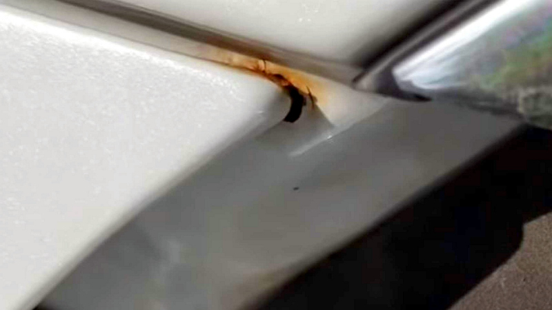

Není to ale jediný problém. Na fórech příznivců značky se začalo probírat video Matta Shumahera ze Spojených států, který taktéž narazil na korozi, ovšem ve zcela jiných místech než dříve zmiňovaní majitelé. A ani on v tom není sám. Za tyto problémy obvšem zcela jistě nemůže lakovna, ale pochybná konstrukce či montáž. Rez se objevila ve spodní části čelního sloupku na straně u řidiče. Jde přitom o místo, kam žádné kamínky odletující od kol nemohou ani zalítnout, neboť je kryté blatníkem. Ten se ovšem skeletu přímo dotýká, na rozdíl od panelu na straně spolujezdce.
Právě onen kontakt je jádrem problému, postupem času totiž u Mattova vozu došlo k odření barvy i tmelu a obnažení kovu. Na druhé straně vozu přitom oba díly dělí několik milimetrů. I z komentářů pod jeho videem je zjevné, že Shumaher není jediným vlastníkem Tesly Model 3, u kterého slícování na jedné straně neodpovídá té druhé, s podobnými následky.

Mattova Tesla Model 3 byla špatně slícována, majitel si toho ale všiml až ve chvíli, kdy na čelním sloupku u řidiče již propukla koroze
