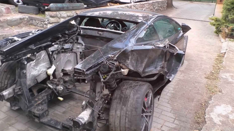

Rus se pustil do zatím nejambicióznějšího projektu svého života - vrátit zpět do provozu totálně zničený supersport. Výzvou se konkrétně stalo odepsané Lamborghini Gallardo, jež po nezvládnutém sešlápnutí plynu skončilo poválené v příkopu. Černý supersport dostal zásah ze všech stran, hlavně zadní pravá část vypadá zralá do šrotu. Opak je ale podle Tussika pravdou.
Prvním úkolem znovuzrození Gallarda se stalo kompletní odstrojení základních dílů včetně motoru. Skalpované Lamborghini putovalo na rovnací stolici, kde Tussik pomocí hydrauliky dokázal vrátit nosné konstrukce do zdánlivě dokonalé podoby. Napínání silných řetězů zachycených za nosníky mělo ovšem daleko k čisté práci.
Rovnání řetězem doprovázely komplikace, protože Gallardo má hliníkový rám. Některé nabourané části nebylo možné silou vrátit do původní podoby a místo narovnání díly praskly. Tussik byl připraven, rozlomené části prostě uřezal, složitě navařil nové a mohl opět zapojit rovnací stolici. Jízdní vlastnosti auta s takto amatérsky opravené kostrou budou pravděpodobně vzdálené těm původním a další kolizi s ním bychom nikomu nepřáli.
