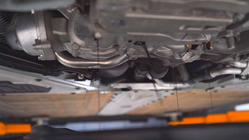

Existují obavy majitelů, kteří se bojí o přístup mechanika v montérkách bez loga automobilky, ale takoví často mají větší zájem udělat práci pořádně, aby se klient s drahým automobilem příště objevil znovu. Že něco takového lze zvládnout i doma či s pomocí mechanika bez razítka s býkem, ukáže Jesse Tang na Lamborghini Huracán Spyder z roku 2018. Nadšení pro věc mu nechybí, proto hned prezentuje potřebnou ráčnu s dlouhým nástavcem a jde na věc.
Jako první krok Jesse vyšroubuje olejový filtr. Ten je skrytý hluboko v motorovém prostoru, proto je nutné mít určené nářadí. Následuje zvednutí Spyderu na zvedák a odstranění krytů podvozku. Šikovný mechanik upozorňuje, kde všude je ukryto celkem osm výpustných šroubů mazací soustavy. Pamatujete na Veyron? Ten jich měl ještě jednou tolik a i tady výměna probíhala na stejném místě.
U Lamborghini je vše jednodušší. Celkem 8,5 litru oleje brzy vyteče, poté je možné postupně vyměnit těsnění všech výpustných šroubů a nakonec je opatrně utáhnout. Zbývá posadit novou vložku filtru a dolít náplň ve formě čerstvého oleje 5W40 pro výkonné motory. Po zahřátí agregátu stačí překontrolovat hladinu nalité tekutiny a Lamborghini může zpět na silnice.
Vcelku snadná výměna, u které bychom stěží našli důvod, proč by měla stát přes 30 tisíc korun - i třetina se zdá být hodně vysokou částkou. Pokud se nespěchá a dodržíte základní postupy, není moc prostor cokoli pokazit. Jesse Tang si dal záležet a jistě a cena jeho práce je nesrovnatelná s tím, kolik by si za totéž řekli v originálním servisu pod patronátem automobilky...
Postup výměny oleje u Lamborghini Huracán se v zásadě neliší od servisu masově prodávaných automobilů, snad krom množství výpustných šroubů. Není tedy potřeba za každou cenu navštěvovat originální zastoupení, pokud je majitel schopný, nebo má po ruce schopného mechanika
