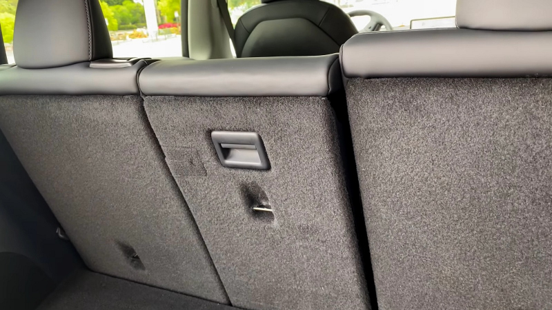

Druhý problém se týká slícování zadních sedadel, která nejsou zarovnaná. Dle Ryana je to u Tesly Model Y poměrně častá závada, se kterou si navíc automobilka neví rady. Shaw proto doufá, že se vše povede vyřešit později, ostatně nic jiného mu nezbývá. Politika značky v případě vrácení vozu je neúprosná - i když je evidentní, že kvalita je zoufalá, pokud se s ní nesmíříte, nesmíte si minimálně rok koupit stejný vůz.
Na Ryanově voze bylo také špatně uchyceno čalounění stropu. Kromě toho mu senzor neustále hlásil otevřenou přední kapotu, zatímco okna se stahovala nesprávným způsobem. Tesla obě závady opravila v rámci záruky zdarma, ovšem naneštěstí špatně. Znamená to, že Ryan bude muset do servisu již potřetí, přičemž první návštěva přišla po sedmi dnech vlastnictví. U techniků navíc vůz skončil na deset dní. Druhá oprava pak sice byla rychlejší, ovšem ani po ní vůz není v dokonalém stavu, neboť špatně slícovaná zadní sedadla nadále vržou. U bočních oken tomu ale prozatím bylo zabráněno.
U předních světel nicméně náprava byla již jen částečná, neboť jedno se nadále zdá být poněkud špatně uchycené. Technici navíc na zadních sedadlech zanechali skvrnu, stejně jako nejspíše správně nesladili čalounění u řidiče. Ryana tedy čeká další loučení se s vozem.
