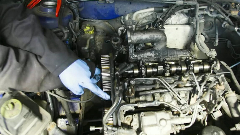

Mechanik od auta s 695 tisíci km nečekal žádné zázraky, předpokládal zejména velké zanesení motoru karbonem a vysoké opotřebení některých částí. Jenže to bylo skoro naposledy, co o takových věcech hovořil. Od té doby už jen neustále opakoval slova o nevíře, překvapení a schopnosti auta zapůsobit tím, v jakém stavu je. Schválně si zkuste spočítat, kolikrát řekne slova jako „surprised”, „impressed”, „can not believe” či podobná, sám jsme to vzdal, když mi přestaly stačit prsty všech končetin.
Nejprve je z motoru odmontován EGR-ventil, u tak jetého auta obecně problematická část. Ani tady není zdrojem radost, stará se o část úniků oleje a je hodně zakarbonovaný, jenže funguje bez potíží. A už to je zdrojem překvapení. Dále je zkoumán spodek vozu, zejména výfuková soustava, která je skutečně dodnes originální. Nevyhnula se jednomu svařování poblíž katalyzátoru, původní zadní tlumič s vyraženým datem výroby 07/1998 je ale ve skoro neuvěřitelném stavu.
To samé říká mechanik o celém spodku, který prý vypadá jako na autě s necelými 160 tisíci kilometry. Podobná slova volí po demontáži hlavy válců - vůbec první za dobu existence vozu -, která odhalí mimořádně zachovalé vačky. Jejich nejnamáhanější součásti jsou opotřebované mnohem méně, než čekal. Kdyby měl jen podle sundané hlavy odhadovat počet najetých km, tipne si něco kolem 220 tisíc - u auta se skoro 700 tisíci by prý očekával mnohem více opotřebení.
Podobné chvály se dočká zbytek motoru. Karbonu je tu dost, očekával jej ale mnohem více. Vložky válců nejsou viditelně vydřené, písty vypadají též dobře a prohlédnout si můžeme i vysokotlaké vstřikovače, též v dobré kondici. Demontováno je pochopitelně i turbo, v němž též vidíme nějaký ten karbon a jisté vůle, ale znovu je ve velmi dobrém stavu, na původní díl rozhodně.
Mechanik říká, že motor vypadá trochu jako by auto mělo kilometry „stočené” dopředu a přičítá to pravidelnému servisu. Je zajímavé, že minimálně poslední majitel, který očividně neznal slovo „vysavač”, dopřával vozu řádnou péči v servisu, ale... dobře že tak.
Na této Octavii tak v podstatě ani nebylo co opravovat - motor dostal nový olej apod., preventivně vyměněno bylo i těsnění pod hlavou, a to i spolu s čištěním dotčených částí od karbonu. Mechanik říká, že je očistil jen částečně, protože karbon tu vše spíše utěsnil a kdyby na motor ani nesáhl, možná by vydržel déle než takto.
