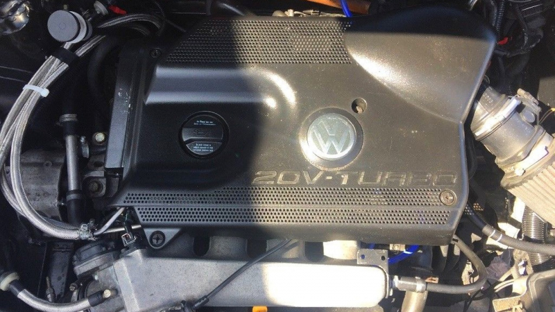

Na pohled tedy auto na fotkách níže až tak zázračné není, třebaže černý pick-up s poněkud nevhodnými červenými koly je k nepřehlédnutí. To zajímavé se ale ukrývá pod kapotou. Někdo vzal tuhle praktickou skromnou škodovku původně s motory o výkonu maximálně kolem 70 koní a nadělil ji o poznání potentnější agregát 1,8 20 turbo z Golfu 4. generace.
Ten měl ve standardním provedení 150 koní, což je vážně spousta výkonu na stroj, který v sériové podobě vážil něco kolem 900 kg. Majitel říká, že je radost s tímto autem jezdit a nekazí ji ani zbylá technika. Upraven byl totiž i podvozek a brzdy, které jsou trochu bizarním mišmašem - používají kotouče z blíže nespecifikované Kie a třmeny z Fordu Mondeo ST.
Podobným slovem by šlo zhodnotit i logo na přídi vozu, které tak trochu zabíjí to, čím tohle auto skutečně je. Pravda, použití znaku VW je tedy oprávněnější než u jiných škodovek, neboť Felicia Pick-up se pro německý a řecký trh nabízela jako VW Caddy i s adekvátním znakem. V Británii to ale byla odjakživa škodovka, takže nám to přijde trochu zbytečné.
Majitel neuvádí, jak rychlé teď auto je, nabízí jej ale k prodeji. Říká, že podobné transplantace jsou nabízeny za cenu okolo 8 000 GBP (230 tisíc Kč), on ale celé auto jen tři roky po výměně motoru nabízí za 2 900 GBP (necelých 84 tisíc Kč). Pokud byste měli zájem, dá se stále koupit, ale proto vám jej neukazujeme, beztak má volant vpravo. Spíše je zajímavé, co také někteří s Feliciemi Pick-up provedli. Jde prý o velmi raritní dílo a nemáme problém tomu věřit - zrovna v případě Pick-upu jsme podobně odvážných přestaveb viděli za život jen pár...
