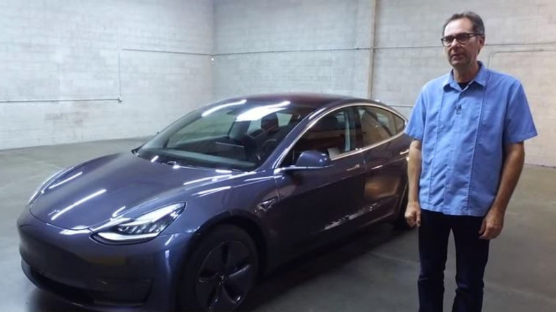

Redaktoři Edmunds mají možnost dlouhodobě používat Model 3. Protože se objevilo nečekaně velké množství závad, rozhodli se chyby pečlivě zapisovat do sdíleného dokumentu na Google Docs. Test zatím probíhá šestnáct týdnů na všech typech komunikací a jeho dosavadní průběh shrnuje Dan Edmunds, muž na hlavním snímku.

Na základě množících se závad se novináři rozhodli navštívit autorizovaný servis. Plánovaná oprava se měla týkat několika věcí. Nejvíce obtěžovalo opakované nekontrolovatelné zvyšování hlasitosti palubního systému někdy se dokonce sama zvýšila na maximum klidně bez přítomnosti posádky uvnitř. Vtipně stav popisuje jeden z dotčených: „Slyšel jsem z dálky prázdné auto hrát nahlas, říkal jsem si, kdo je ten vtipálek, který pouští hudbu v autě tak, že ji slyším až tady? Jo aha, to je Elon.“ Bohužel se náhlá změna hlasitosti může podepsat na zdraví, stačí citlivý sluch nebo jen leknutí volantem a nebezpečí je na světě.
Další reklamace se týkaly nastavení elektroniky. Pokud infotainment naskočil, což nebylo vždy, stávalo se, že couvací kamera nefungovala po zařazení zpátečky, obrazovka navigace zmateně reagovala na doteky, ikony mapy problikávaly, ovládání hudby na displeji se samovolně objevovalo a mizelo bez jakéhokoliv příkazu a výše zmíněný problém s hlasitostí tomu dal hořkou tečku na konec. Možná následkem rezonancí hlasitého audiosystému upadlo vnitřní kosmetické zrcátko pro spolujezdce, které drželo jen na oboustranné lepicí pásce (!).
Servis vyměnil středovou obrazovku, přehrál firmware, přes počítač vyřešil další problémy s autopilotem a tím oprava skončila. Návštěva trvala tři hodiny, celý proces byl zdarma. Zdálo se být po problémech, ale v následujících týdnech se objevilo několik varování. Po nastartování řidiče uvítalo něco jako: Zapínají se palubní systémy, zařaďte rychlost vpřed nebo vzad až tato zpráva zmizí. Ze zadní části Modelu 3 se ozvalo něco jako by hnací hřídel zapadla a poté hláška zmizela. Další varování se týkalo napájení ve smyslu: Nelze udržovat nabíjení vozidla. Auto může zastavit nebo se vypnout. Při dojezdu 274 kilometrů bliklo upozornění, že rekuperace brzdné energie je omezena, tento jev zatím vyřešil restart.
Všechno to jsou problémy jen za poslední čtyři týdny. Na červen je auto potřetí objednané do servisu a Edmunds přiznává, že tedy končí legrace. Pravda, celkové dny mimo provoz zatím nejsou žádné, ale zkušební řidiči ztrácí s Teslou trpělivost. Z původního naříkání na brzdy a software se vyklubala pěkná sbírka nedostatků.
