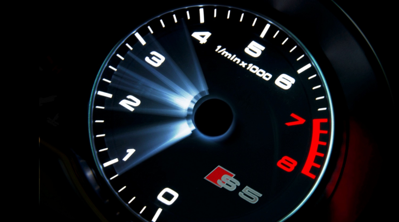

2. Nevytáčejte motor do příliš vysokých otáček
Druhý bod má úplně stejné důvody jako ten první. Pod půlkou či pod dvěma třetinami otáčkoměru je vhodné se držet kvůli snaze o omezení zátěže motoru a co nejjemnějšího prvotního obroušení stěn válců. To platí i pro sportovní auta - např. Nissan pro GT-R doporučuje pro prvních 500 km nedávat víc než 50 % plynu a zůstat pod 3 500 otáčkami.
