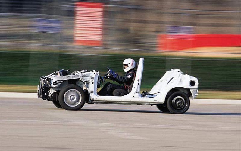

Autu nelze prospět více než snížením jeho hmotnosti. Lehčí vůz při stejném výkonu lépe akceleruje, je úspornější i lepší v zatáčkách. Jak toho docílit?
Snad nejslavnější věta legendárního britského konstruktéra Colina Chapmana zní: „To add speed, add lightness,”, tedy: „Pro zrychlení auta přidejte lehkost.” I když ji vyřkl již před mnoha dekádami, platnosti ani v nejmenším nepozbyla - lehčí auto rychleji reaguje na povely volantem, rychleji akceleruje, lépe brzdí, méně opotřebovává pneumatiky a spotřebuje méně paliva.
Jenže moderní auta jsou vážně těžká. V posledních letech se to začíná pomalu zlepšovat, vozy jsou dnes ale pořád o mnoho těžší než bývaly třeba ještě před dvěma dekádami, jakkoli vyšší hmotnost nepřichází výměnou za nic. Přesto je kouzlo každého snížení hmotnosti jasně znát, stačí si přečíst třeba náš test Škody Rapid 1,2 TSI na Nordschleife - relativně primitivní vůz se stokoňovým motorem vděčí za mnohé ze svých schopností právě nízké hmotnosti, alespoň na poměry posledních let.
Pokud je vaše auto těžké a vy chcete mít lehčí, jedním z řešení je ho prodat a koupit si jiné, které bude vážit méně. Jenže to nemusí být úplně levná cesta, zejména nechcete-li přijít o výkonný motor nebo cokoliv z toho, co máte na vašem autě rádi. Naopak relativně jednoduchý způsob je pokusit se vaše současné auto odlehčit.
Leckdy stačí jen uklidit v zavazadelníku a v celém autě a vozit jen vážně potřebné věci. Třeba čtyřlitrovou láhev oleje nepotřebujete, stačí litr, stejně tak většinou stačí trocha nemrznoucí směsi a kapalinu do ostřikovačů většinou není nutné vozit vůbec, té je na každé benzince dost. Také ale můžete z auta spoustu věcí odstranit tak nějak trvaleji, nebo je alespoň nahradit lehčími.
Jistě, v závislosti na využití auta nemusí být každý z níže sedmi zmíněných způsobů vhodný - z auta, které používáte i pro rodinné přesuny asi nevymontujete všechen tlumící materiál, protože jde o minci s příliš patrnou druhou stranu. Jsou tu ale také cesty, kdy hmotnost půjde dolů bez podstatných či vůbec nějakých ústupků využitelnost vozu. Sami podle toho, kolik zrovna vezete lidí, víte, jak moc velký vliv má na dynamiku vozu změna hmotnosti o 50 až 100 kilogramů. A té se lze i podomácku dobrat docela rozumnými způsoby.
Ostatně sami uvidíte, že některé z cest jsou snadné a levné, jiné naopak náročnější a dražší. A než se na ně podíváme, dodejme jednu věc - pokud z auta odstraníte rezervu i s další povinnou výbavou, zadní sedačky a koberce od předních míst dozadu, hmotnosti sice uspoříte dost, ale také se změní rozložení hmotnosti. A pokud je vaše auto předokolka, může to mít určité následky na jeho projev. Už ale nezdržujme, tohle jsou ony cesty k dietě...
