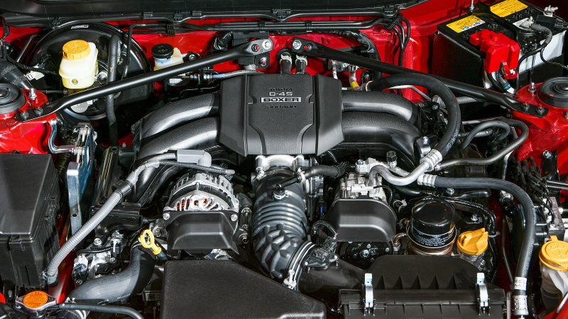

Jak se ukázalo, selhání motoru, konkrétně zadření ojničního ložiska 4. válce, způsobilo ucpání sání oleje z vany. Objevilo se v ní něco na způsob šedého tmelu, s čímž mají zkušenosti i další majitelé. Objemnější pohonná jednotka tak zřejmě není tak odolná jako předchozí dvoulitr. Toyota by se tak stoprocentně měla postavit k problému čelem, zvláště když ve Státech s koupí každé GR86 nabízí zákazníkům roční členství v národní sportovní asociaci. K jízdě bokem tedy opravdu vybízí ve všech ohledech.
