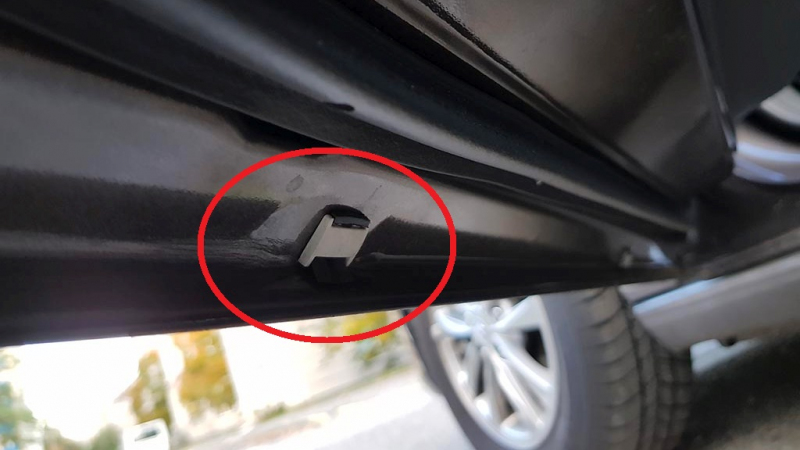

Pardon, uvedu to na pravou míru. U Hyundai zapomněli před dodáním vozů koncových zákazníků odstranit plastové zátky na spodní straně dveří, které se tak plní vodou. Například při dešti vody za skla zatéká, dveřmi proteče a opustí je kanálky vespod k tomu určenými. Když jsou ale zaslepené, naplňují se vodou tak, že dveře skutečně připomenou akvárium - voda z nich odtéká jen velmi pomalu.

S pomocí dalších majitelů skrze internetová fóra jsem zjistil, že problém se týká všech dveří, mimo víka kufru. V předních dveřích jsou 4 otvory = 4 záslepky, v zadních 3 otvory = 3 záslepky. Na fotkách níže můžete vidět dveře po autorizovaném servisním zásahu - na předních dveřích byly odstraněny krajní záslepky, na zadních všechny. Jiní majitelé popisují, že v některých servisech technik odstranil všechny záslepky ze všech dveří - což jeden oslovený autorizovaný servis zmínil jako správný postup -, jinde podle zkušeností vytahují ze dveří jen některé, jako v případě našeho vozu. Vidíte v tom nějakou logiku? Nepodařilo se nám získat více oficiálních informací, proto můžeme jen spekulovat, proč nepostupují všude stejně.
Víme jistě jen to, že jsou postiženy minimálně vozy i30 vyrobené v létě 2017 bez ohledu na motorizaci. Jaké série se oprava týká, vědí jen autorizovaní dealeři a servisy korejské značky. Pokud máte nový vůz, doporučujeme kontaktovat jakéhokoliv autorizovaného prodejce nebo servis Hyundai, sdělit VIN kód vozidla a zjistit, zda se problém týká i vašeho vozu. A nebo se prostě podívat zespoda na dveře vašeho auta a zátky případně odstranit vlastnoručně - nejsou tu k ničemu. Méně aktivní jedinci se snad mohou spolehnout na pravidelnou garanční prohlídku, kde by mělo dojít k odstranění zátek, ale kdo ví...

Takto vypadá zátka na spodní straně nové i30, která tam u aut v provozu nemá co dělat
