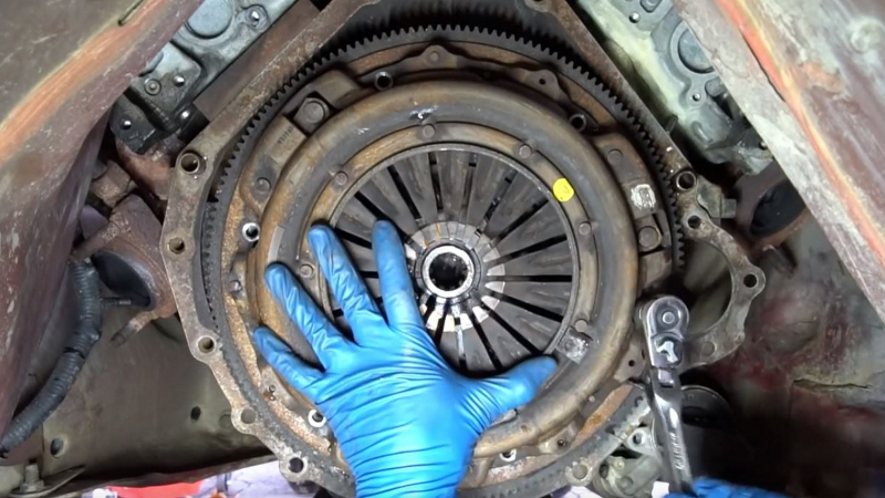

Práce začíná pohledem na dílenský vozík s připraveným nářadím, vedle kterého čeká připravená zbrusu nová spojková lamela, setrvačník, přítlačný kotouč, těsnění, ložiska, kabeláž a další drobný materiál. Kousek bokem už stojí vymontovaná převodovka, která šla ven také v přítomnosti kamer na druhém video níže.
Následuje odmontování přítlačného talíře a získání opotřebené lamely. Rychlý proces předchází výměně spojkového ložiska, ChrisFix předvedl několik pomocných triků pro použití obyčejných nástrojů každého kutila. Dalším krokem je odšroubování několika šroubů držící setrvačník, který zmírňuje nerovnoměrný chod motoru. Klikovou hřídel motoru se spojkou spojuje pár těsnění, občas věkem ztratí své původní vlastnosti a rovnou se vyplatí preventivní výměna.
Pohled na odhalené útroby spojení hnacího a hnaného hřídele je poutavá podívaná. Ústrojí sloužící k přenosu točivého momentu motoru nakonec není tak složitý systém nepředstavitelně propojených součástek, ale logický slet vybraných dílů.
Po odstranění všech starších segmentů je na čase v opačném pořadí nové kusy namontovat zpět. Zcela zbytečný je jakýkoliv spěch, protože drobné poškození se může projevit na zkrácení doby před další výměnou. Podle ChrisFix nejde o nic složitého, stačí jen pár klíčů, lepících přípravků, lubrikant, klid a rozvahu.
