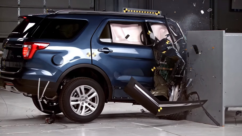

Zástupce modrého oválu si nelichotivé hodnocení vysloužil především strukturou, která při vývoji zřejmě byla podrobena řadě kompromisů. Při čelním nárazu na straně spolujezdce, kterou ostatně automobilky dlouhodobě zanedbávají, došlo k narušení skeletu o 38,1 cm v oblasti spodního pantu dveří, respektive o 33 cm u horního pantu. Samotný dveřní práh se pak posunul o 15,2 cm směrem k testovací figuríně.
Následná měření ukázala, že v reálném světě by velmi pravděpodobně došlo k výrazným poraněním v oblasti boků a nohyou Zajímavé přitom je, že Explorer není dobře hodnocen ani na straně řidiče, i zde je totiž slabá struktura. Ford proto již uvedl, že chystá výraznou modernizaci tohoto vozu, při které se zaměří hlavně na bezpečnost. Posíleny by tak měly být deformační zóny na obou stranách.

Lze pak již jen dodat, že test byl pokaždé absolvován při rychlosti 64 km/h, přičemž se bouralo pouze 25procentní částí přídě na straně spolujezdce. Fotografie k této zkoušce ale bohužel nejsou u všech vozů k dispozici, v některých případech si tedy musíme vystačit jen s pohledem na poškozenou část vozu u řidiče.

Následky crash testu Fordu Explorer
