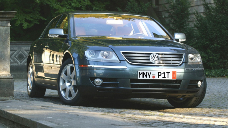

V létě roku 2008 potkal Friedman jeden Phaeton W12 na prodej. Zastavil, že se jen podívá. Vůz měl za sebou asi 32 tisíc km a stál u dealerství Hyundai. Hned vedle bylo dealerství Bentley a někdo tu nechal tento Phaeton výměnou za nové Bentley. Z nějakého důvodu se prodejci dohodli, že špičkový Volkswagen, v podstatě Bentley Continental Flying Spur v o chloupek levnějším obleku, postaví před showroom levnější korejské značky.
Vůz byl ve vizuálně nádherném stavu a jeho cenovka byla tehdy v přepočtu asi 524 tisíc korun. To je dnešní optikou dost, ale jsme v roce 2008 a bavíme se o vozu z roku 2002. Friedman za něj navíc nabídl jen 375 tisíc korun a v ceně požadoval kompletní tovární záruku na celé auto. A protože všechno dostal (auto asi stálo v bazaru už dlouho...), vůz si odvezl domů.
