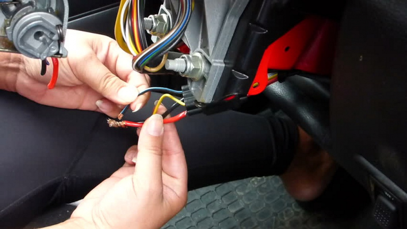

Pokud šroubovák nefunguje nebo víte, že fungovat nebude, chce to sofistikovanější řešení. V tom případě je třeba odstranit obvykle plastové kryty okolo spínací skříňky. Nejčastěji jde o součást sloupku řízení, někdy i o části palubní desky. V závislosti na tom je třeba plasty s citem uvolnil - u sloupku řízení bývají šrouby viditelné z jeho spodní strany, palubní deska bývá smontována rozličnými způsoby. Pokud se vám to podaří, vidíte, co potřebujete - spínací skříňku a k ní vedoucí dráty.
Krok 2: Identifikujte jednotlivé kabely
Abyste mohli pokračovat dále, je třeba pochopit, který kabel ke spínací skříňce zajišťuje to a který ono. Podstatné je najít napájecí kabel resp. kabely a obvykle dva startovací kabely. Nejčastěji půjde o červený kabel zdroje a černý uzemňovací. A pak tu bývají dva kabely vedoucí ke startéru, typicky hnědé. V tomto okamžiku je vhodné ověřit vše v manuálu, pokud nezůstal neznámo kde, nebo servisní literatuře, je-li k dispozici. Nebývá zase tak složité ji sehnat na internetu.
Krok 3: Spojte napájecí kabely
Tento krok se by se měl dělat v rukavicích, přece jen zacházíme s elektřinou. Nejdříve je třeba nůžkami přestřihnout kabely zajišťující napájení, odstranit gumové objímky a odhalené konce ze zakroutit do sebe. Společně slouží k napájení elektrických zařízení, takže tím „zapnete zapalování”.
Krok 4: Spojte startovací kabely
Následně je třeba přestřihnout startovací kabely, ty už ale permanentně nespojíme, protože spouští startér. Konce je tedy třeba opět odhalit, ale nezakroutit je do sebe, nýbrž jen krátce přiložit jejich konce k sobě. Vzájemný kontakt nastartuje motor. Potom stačí dráty oddělit od sebe a zaizolovat, aby se předešlo následnému nechtěnému kontaktu.
V případě, že má auto pouze jediný startovací drát, stačí se dotknout spojených kabelů zapalování. Motor naskočí, ale pokud nejde točit volantem, je nutné šroubovákem či jiným nástrojem vypáčit zámek mezi volantem a sloupkem řízení v horní části. K vypnutí motoru stačí oba červené napájecí kablíky rozpojit a vyrazit znovu hledat - nebo objednat - ztracené klíče.
