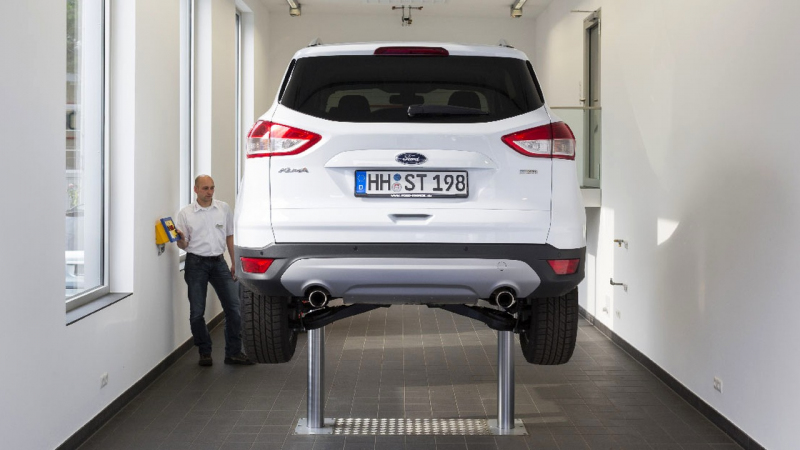

9. Ford Kuga 2,0 TDCi 4x4, chybové body: 25, známka 3
Masivní konstrukce nezabránila motorkům stěračů zemřít v době, kdy počítadlo ukazovalo jen 39 042 kilometrů. Ford tvrdí, že nezná podobné stížnosti, ale taková reakce nemusí nic znamenat. Po absolvování poloviční porce předepsané zkouškové vzdálenosti technici našli trhliny v převodovce, tentokrát výrobce uznal, že na odstranění těchto nedostatků pracuje. Po konečném rozebrání Kugy se ukázalo zanesené přívodní potrubí, které vysvětlilo postupně klesající výkon, další nepříjemnost trápící vůz se zvyšujícím se nájezdem.
